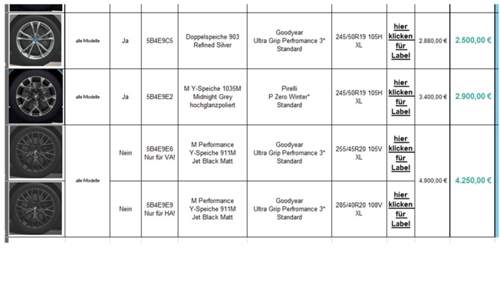

Finde ich dazu etwas in der Bestellung? Bekomme die 910 Bicolor. Finden kann ich dazu nichts, das es sich um MB handelt.
Jetzt habe ich was gefunden in der Preisliste. Im Konfigurator steht irgendwie nichts.
21" BMW Individual Aerodynamikräder 910 I Bicolor
vorn: 9 J x 21 mit Bereifung 255/40 R21
hinten: 10,5 J x 21 mit Bereifung 285/35 R21
Jetblack, glanzgedreht
Hinweis: inkl. Radschraubensicherung
Danke euch für die Unterstützung…..die Vorfreude wächst….
in der angebotsliste sind alle machbaren größen drinnen:
@juergen-b schrieb am 30. Oktober 2024 um 08:13:07 Uhr:
Ah ok, da steht es ja: "nur für Vorderachse" bei den 255er auf 20"
