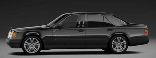

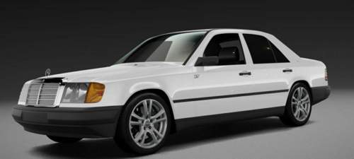

Hallo liebes Forum habe meiner E-Class ein paar schnieke 17"zoller gegönnt. Nun müsste ich überlegen welche Reifendimension ich nehme. Möchte gerne ein Komfortables Fahren deswegen denke ich 225 sind schonmal raus...215/45 oder doch lieber 215/50 ? Wirken diese 5 Prozent sich auf das fahrverhalten aus ?
Achso und habe ein Serienfahrwerk drin möchte es auch dabei belassen, höchstens Federteller tauschen. Füllen die 50er das radhaus mehr aus ?!?
Danke im Vorraus für die lieben Antworten.
LG Bata

Also so sehen die aus. Jaa ich weiß sind nicht grad zeitgenössisch, aber welche mit moniblocks gibt es ja zur genüge...
Maße sind 7,5x17 et35
Gruß, Bata
