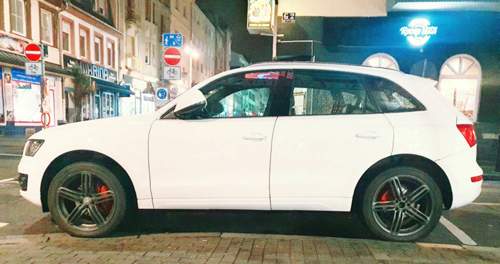

hallo gemeinde,
ich habe ein satz 22 Zoll felgen da den ich gerne an meine Q5 8R dran machen würde, am anfang hat man mir hier beim forum gesagt das es nicht geht, ich habe aber den gutachten auf der homepage vom hersteller gefunden in dem steht das es zulässig ist....
soweit alles ok, das einzig blöde ist das meine felgen 5x130 haben, ist es möglich das ich es mit einem distanzscheibe mit kochkreis änderung dran mache?
10jx22
reifen: 265 35 22

Wie kann es denn ein Gutachten für dein Auto geben, wenn nicht Mal der LK stimmt??
Du hast vielleicht das gleiche Felgen Modell in der Größe, für dein Auto gefunden. Aber das ist dann nicht das Gutachten, daß zu deinen Felgen passt.
Würde die KBA Nr. usw alles Übereinstimmen, müsste ja zwangsläufig drin stehen, wie die Felge an dein Auto zu schrauben ist.
Ich gehe eher davon aus, daß die Antworten die du hier erhalten hast bezüglich des nicht passend, schon richtig sind.
Möglich ist das,solange die Mindest-ET nicht unterschritten wird.
Die Räder stehen dann 2cm weiter raus.
Wird wahrscheinlich teurer als die Räder zu verkaufen und Neue, passende zu kaufen.
Lochkreisadapter min. 250 € (falls es welche gibt).
evtl. Kotflügelverbreiterung ??? €
TÜV-Abnahme ± 100 €
Eintragung ca. 20 €

beim gutachten für den q5 ist der LK 5x112 und die felgen die ich da habe (von mein touareg) die haben 5x130, mich würd halt interessieren ob es mit lochkreisscheiben erlaubt wäre die dran zumachen
@hon-da15 schrieb am 5. März 2021 um 06:09:45 Uhr:

das sind die felgen
habe die gutachten gerade hochgeladen
Das Gutachten, aus dem Du hier Auszüge gepostet hast, gehört ganz sicher nicht zu den Felgen, die Du montieren willst.
Am besten wird sein, Du besprichst Dein Vorhaben mit einem Vertreter der abnehmenden Prüforganisation.
Billiger als von @Eierlein2 genannt, kann es auf keinen Fall werden.
