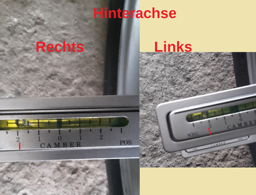

Conti hatte ich auch,
waren aber bei meiner Heckschleuder nicht das Geld wert,
weil diese Reifen keinen übernormalen negativen Sturz verkraften,wie Er nun einmal
immer bei einer Hechschleuder vorhanden ist.
dadurch keine Lebensdauer,max 10.000 KM.
eine Frontfräse hat ca 50-65 % des negativen Sturzes einen Heckschleuder !

@rosi03677 schrieb am 19. Juli 2019 um 21:56:30 Uhr:
waren aber bei meiner Heckschleuder nicht das Gold wert,
weil die Reifen keinen übernormalen negativen Sturz verkraften,wie Er nun einmal
Was jeder macht ist natürlich seine Sache.
bei den beiden Vectra C V6 Faravan Diesel halten die Achilles ab 40.000 Km aufwärts .
mfg
