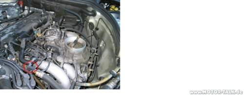

@Hakan: Wo auf diesem Bild wäre der Ansaugstutzen zu sehen?
Danke für Eure Hilfe!

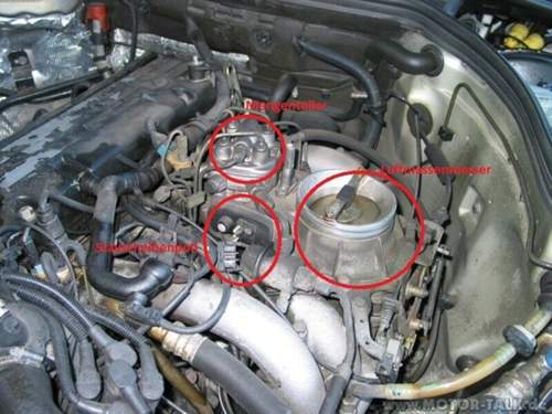

sach mal, auf deinem Bild sehe ich einen Abgezogenen Stecker. Der is vom Stauscheibenpoti. Hast du den abgezogen oder war der schon so...?
Grüsse aus Stuttgart
Luftmengenmesser
am 9. Juni 2011 um 16:14
ne, ohne stecker tut das auch nicht! Also schnell drauf das ding. Auf dem Bild siehst ja deine stauscheibe, und da direkt dahinter (aufm bild nicht zu sehn) kommt so n kleines rohr ausm saugrohr. ca 1cm lang, 3mm durchmesser. das muss dicht oder n schlauch drauf sein...

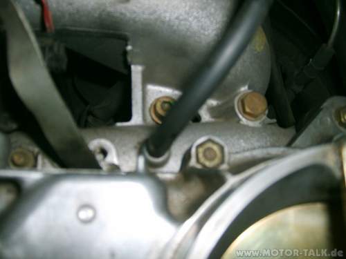

@henk
genau so siehts aus..wie oben beschrieben..hab ein bild angehangen..das wär von deinem bild aus gesehen über luftmengenmesser links..bei mir auf dem bild hängt das schlauch von klr dran, oder die sollte dicht sein, via stopfen

@Hakan: Sorry für die Verwirrung, das Foto ist nicht von mir. Ich habe nur eins im Internet gefunden, damit ich morgen die richtige Stelle prüfen kann und nicht drauflos raten muss.
