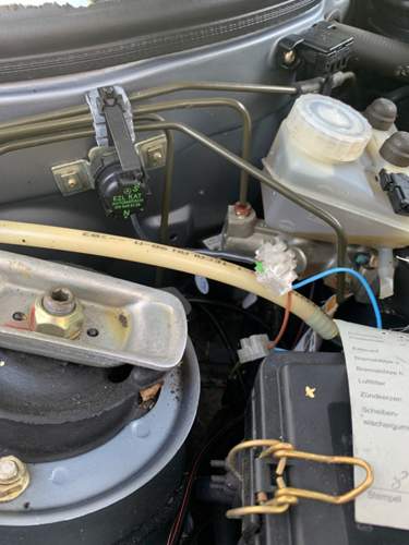

nachdem ich bei meinem 124er 230e bj 1990 die Zylinderkopfdichtung gewechselt habe, ist der Wagen wohl irgendwie verstellt.
Startverhalten und Leerlauf Top, doch er fährt sich schlapper als vorher - er beschleunigen zwar gleichmäßig, aber aus dem Bauchgefühl heraus fehlen 30-40 ps
Steuerzeiten geprüft - Stimmt
Zündzeitpunkt geprüft, stimmt auch
Nebenluft abgesucht mit Spray, auch von der
Geräuschkulisse hört es sich gut an
Lambdasonde nachgemessen „so wird es gemacht Buch“ Wert schwankt um die 450mV, Buch sagt, wer soll zwischen 450mV und 1000mV liegen
Nächste Messung an Diagnosebuchse x11 Pin 3 und Masse zeigt mir ,Gemisch zu mager (schließwinkelmesser)
Jetzt meine Frage: was könnte bei dem Dichtungswechsel falsch gelaufen sein? Was hat auswirkungen darauf, dass ich jetzt ein zu mageres Gemisch habe? Der Kopf war übrigens samt abgaskrümmer und Ansaugrohr abgenommen und 2-3 Tage über Kopf auf der Arbeitsplatte (vielleicht ist das eine wichtige Info?)
Ich möchte nämlich möglichst die Ursache beheben und die KE Jetronic nicht noch mehr verstellen bevor ich an der co Schraube drehe - Ich habe nämlich schon oft hier gelesen dass diese der letzte Ausweg sein sollte

Nur so aus der Hüfte geschossen:
Hast du eventuell die Stecker für den Potentiometer und die Drosselklappe verwechselt? Das passiert häufig. Dann bekommt die KE keine plausiblen Werte mehr.
Wenn der Schießwinkeltester aber einen pendelnden Zeiger zeigt, sollte die KE ordnungsgemäß regeln. Mit dem Schließwinkeltester ist das Einstellen der CO-Schraube kein Problem. Der Zeiger sollte bei etwa 50 Prozent pendeln.
Vorsicht: Das ist Feinarbeit!

Danke für den Hinweis, bin jetzt nochmal zum Auto hin aber leider war es nicht der Stecker. Habe mal gleich ein paar Bilder gemacht

Bild 2 in der Mitte.
Ist das ein offener Unterdruck Schlauch ?
Apropos Unterdruck? Alle Schläuche und Verbinder dicht und aufgesteckt ?
Warum ist der Druckregler denn so nass?
@Steven4880 schrieb am 4. September 2024 um 02:07:04 Uhr:
Sehr gutes Auge… ! :-)
Ist links am Druckregler der Gummischlauch gerissen?
Sieht danach aus.
@ManfredBochum schrieb am 4. September 2024 um 08:56:06 Uhr:
Sieht danach aus.
Stimmt. Sieht so aus.
Da würde der dann Falschluft ziehen.
Würde ich alles mal prüfen.
Ebenso ob der Druckregler noch dicht ist, ob dort wo der Schlauch draufsteckt auch kein Sprit rausläuft.
Themenstarteram 4. September 2024 um 11:01
Leute ihr habt ja echt Adleraugen. Werde das mal gegen Feierabend nochmal kontrollieren ob der wirklich dort gerissen ist. Aber Feucht war er vorher auch schon :o
Wegen so Dingern habe ich mir eine Nebelmaschine zugelegt. Kein Hoffnungsvolles rumsprühen mehr mit Bremsenreiniger
Würde auch mal in Richtung Druckregler schauen. Irgendwoher muss die Feuchtigkeit kommen
Druckregler darf nicht feucht sein sonst undicht. Und ja das Röhrchen rutscht gerne raus.
