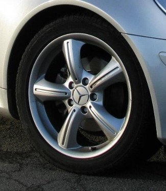

Habe 17 Zoll Alus vom W203 Coupe geschenkt bekommen.
MERCEDES BENZ sagt das ich bei 8,5J Alus sogenannte Sportquerlenker brauche.
Keine Ahnung was das sein soll. Kostet jedenfalls pro seite 157€ oder so. So viel sind mir die Felgen auch nicht wert.
Ich hoffe das der Mensch der mich beraten hat keinen Plan hatte von dem was er erzählte. :D
Meine Frage nun an euch.
WAT IS DAT? :D Sportquerlenker? Sind die härter? Breiter? Tiefer?
Kann ich die Felgen nicht einfach draufpacken und ne einzelabnahme machen?
Vielen Dank im Voraus.
ERKAN

Wenn du die Felgen nicht behalten möchtest und es die 7,5 und 8,5er AMG sind, ich hätte vielleicht Interesse daran.

Klar kannst du die einfach draufpacken! Die wollen dir nur was verkaufen! Mag sein daß es solche Querlenker gibt (glaub ich zwar nicht), aber man braucht keine anderen Querlenker weil man andere Felgen drauf haut!
Ich habe schon 8 verschiedene Fahrzeuge (darunter 2 MB) gefahren und für jedes Fahrzeug habe ich Felgen gekauft, die jeweils bis zu 4 Zoll über der Standartgröße waren. Und für kein Fahrzeug brauchte ich SPORTQUERLENKER!!!
Lass dir mal von diesen Superdingern die MB Teilenummer geben. Anhand dieser können hier manche herausfinden, worum es sich bei diesen SportDingern handelt! Oder ob diese nicht einfach Stinknormale Querlenker sind!
MFG

Hab im Fahrzeugschein nur 16er Felgen eingetragen.
Wenn ich jetzt 17er mit 225 auf der VA und 245 auf der HA draufpacke muss ich diese dann eintragen oder abnehmen lassen?
Hallo erkan
Dein Vorschreiber weiß leider nicht so viel über den CLK.
Es gibt im Zubehör freilich Felgen, die man einfach draufmachen kann.
Allerdings, wenn man auf den CLK AMG-Felgen machen möchte, also die 7,5 und 8,5 x17, dann werden im Gutachten diese geänderten Querlenker verlangt. Warum das so ist, das wissen wohl nur die Leute bei Mercedes.
Fakt ist aber, wenn du sie eintragen lassen willst, und das mußt du ja auch, dann müssen diese Querlenker wohl laut Gutachten rein.
Was an diesen Lenkern anders ist, kann ich dir nicht sagen, aber möglicherweise haben sie verstärkte Gelenke um der erhöhten Gewalt beim lenken im Stand entgegenzuwirken.
Achja, wer ab Werk als Sonderausstattung diese 17-Zöller hatte, der hatte auch automatisch die anderen Querlenker drinn.

meinst du denn das es schädlich für die Achse (Aufhängung) wäre so damit rumzufahren?
Im leben net! Das wird bestimmt net schlimm! Aber das mit dem Eintragen mußt du schon machen: Das Gutachten habe ich natürlich net, aber wenn das so mit den Querlenkern drin steht, dann wird es wohl so sein!
Aber meiner Meinung nach, wenn du nen netten TüvKollegen hast oder ein netter da ist, nimmt er dir das auch so ab!
P.s.: Ich bin auch nicht allwissend und höre dies zum ersten mal, aber ich kenne ja auch logischerweise nicht jedes Gutachten von allen Felgen!!!
