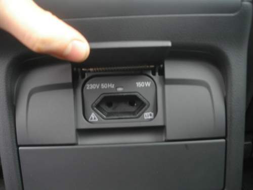

da stell ich auch gleich meine frage zum thema: kann man diese 230v steckdose auch nachrüsten??

Mein :) meinte, man könne sie auch nachrüsten.

Warum nachrüsten ? Diese 230V Steckdose ist nichts anderes als ein Spannungswandler (bis 150W) und diese Teile bekommst du an jeder Ecke zum einstecken in den Zig.-Anzünder. Audi verlangt dafür 135 Euro, Spannungswandler für den Zig.-Anzünder bekommst du für einen Bruchteil dieses Preises.

Diese Teile die du "um die Ecke" bekommst gleichen die Schwankungen nicht aus. Wenn du die 230 Volt Steckdose ab Werk geliefert bekommst, hast du keine Spannungsschwankungen.
Wenn du so ein "Made in China" Spannungswandler für 10 Euro holst, dann wundere dich nicht, wenn dein Auto anfängt zu brennen, weil alle Leitungen durchschmoren.

Willst du mir erzählen das Spannungswandler die du im Fachhandel bekommst nichts taugen ? Dann träum weiter und bezahle fleissig einen überteuerten Preis ;) Sorry, aber warum wird hier so oft Halbwissen verbreitet :confused:
Nur ein Beispiel....
Viel größer sehe ich bei der Werkslösung die Gefahr das jemand nur etwas von 230V sieht, aber die 150W nicht beachtet. Und dann mal eben der Staubsauger daran angeschlossen wird :D
Afralu

einen Staubsauger kannst du nicht an die 230 Volt Steckdose anschliessen, weil im A4 die "dünne" Steckdose montiert wird. In Deutschland ist es genormt, dass an diese Steckdosen nur Geräte angeschlossen werden können, die dem Stromverbrauch entsprechen, die das verkraften. Also geht das nicht.

und genau diese Tatsache verhindert das jemand einen anderen Stecker an seinen Staubsauger macht :D Oh Mann, so manche hier kann man nicht mehr verstehen ;) Na wenigstens eine Nachttischlampe kann der Audi-Käufer dann dran anschliessen, die hat ja die passende Norm ;)

dann schließ an dem ding mal ein Elektronisches Gerät an, oder besser noch, etwas mit einem gewickelten Transformator. Er wird es dir danken ;).
Ich weis nicht was bei den Audi Steckdosen raus kommt, aber diese Dinger mit dem "modifizirten" Sinus taugen bestenfalls zum heizen mehr aber auch nicht.
Außerdem will ich nicht wissen, was die am Eingang an Leistung aufnehmen müssen :rolleyes:.
