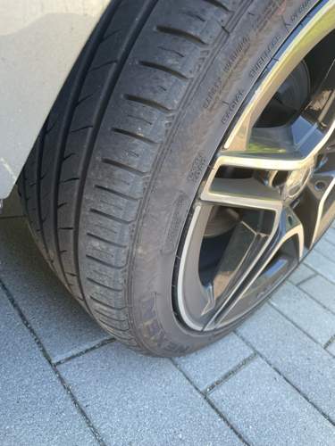

Guten Morgen,
Habe mir im März Nexen N‘fera Su1 auf die Hinterachse aufziehen lassen.
Vorne Nexen N‘fera Su4.
Mein Fahrprofil auf meinem 220CDI ist viel Landstraße und Autobahn. Leider sind die Reifen auf der Hinterachse bereits komplett abgefahren, obwohl ich alles andere als ein Raser bin. Das Profil auf der Vorderachse ist augenscheinlich wie neu.
Nun frage ich mich mit welchen Reifen Ihr in der Dimension 245/35/18 die besten Erfahrungen bezüglich der Laufleistung gemacht habt. (255/35/18 wäre auch eine Option)
Vielen Dank im Voraus für das Feedback.
Gruß Leon.

Themenstarteram 8. Juli 2022 um 16:16
Danke für eure Rückmeldungen,
in dem besagtem Zeitraum habe ich etwa 15.000 Kilometer zurückgelegt. Ich verbrauche seither 4.6 Liter im Schnitt (laut Bordcomputer, kommt aber grob hin, da ich etwa 1300-1400 Kilometer mit einer Tankfüllung zurücklege.)
Also an der Fahrweise sollte es meiner Meinung nach nicht liegen, da die vorderen Reifen noch sehr gut sind muss die Qualität der Reifen an der Hinterachse bezogen auf die Laufleistung wohl ziemlich schlecht sein.
Werde nachher noch zwei Bilder einstellen.
Gruß Leon.
Themenstarteram 8. Juli 2022 um 16:46
Ich denke es ist zu erkennen…

Das sieht nach zu viel Reifenfülldruck aus.

Themenstarteram 9. Juli 2022 um 9:08
@Crsin schrieb am 8. Juli 2022 um 19:46:18 Uhr:
@Leon_S204 schrieb am 8. Juli 2022 um 18:46:05 Uhr:
Woran machst du das fest?
