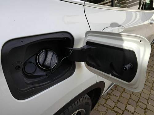

Hallo Zusammen,
neben dem Tankeinfüllstutzen ist noch ein kleiner angedeuteter Einfüllstutzen.
Mein 25d XDrive ist EZ 03/16 und hat offiziell kein AdBlue.
Kann es sein das dies der mögliche Stutzen für AdBlue ist (wenn man das denn hat)?
Wenn ja, dann meine Frage an die Experten:
Könnte man ggf. durch diese "Vorbereitung" AdBlue nachrüsten oder ist der Tankeinfüllbereich (ich nenn das jetzt mal so) ein genormtes Bauteil?
Evtl. scheitert es aber auch an fehlenden Leitungen. Interessant finde ich die Überlegung dennoch.
Danke schon Mal und liebe Grüße :) .

BMW stellt zeitnah die Diesel der Baureihe F48 (und auch andere) auf AdBlue-Einspritzung um. Dies ist einigermaßen zügig möglich, weil die konstruktiven Voraussetzungen wie von Dir beschrieben bereits existieren.
Leider hast Du Dir seinerzeit in dieser Hinsicht den falschen Motor ausgesucht: da ausgerechnet der 25d offenbar nicht kurzfristig in den Genuss der modernen Abgasreinigung kommen kann, wird dieser in den kommenden Monaten komplett aus dem Programm genommen und erst wieder in 2019 (mutmaßlich mit dem LCI) angeboten.
Insofern: wenn überhaupt jemals eine Umrüstung der älteren Motoren möglich sein sollte, wird der 25d einer der schwierigeren Kandidaten sein.
Ohne auf deine Frage der Nachrüstbarkeit zu tief einzugehen das Teil sieht nur so aus aufgrund der SoWenigwieMöglichVerschiedenTeile Politik.
Es dürfte schon an der fehlenden Leitung hängen und an vielen anderen Teilen hängen die AdBlue so mit sich bringt.

Wird bestimmt nicht zum Nachrüsten sein! Zu aufwendig,auch wenn Platz bereits vorgesehen! Nachfrage wäre bestimmt überschaubar (Hoher Preis)
außerdem warum nachrüsten? hat er ja bereits eu6
@Duke999 schrieb am 26. Februar 2018 um 13:09:09 Uhr:
Exakt. Das ist ein Bauteil, dass bei allen Modellen eingesetzt wird. Wenn ein SCR-Katalysator mit AdBlue an Bord ist, dann wird das zweite Loch einfach ausgestanzt.
Ansonsten wird an dem genannten Fahrzeug nichts weiteres für den SCR-Katalysator vorhanden sein.
