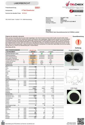

Hier mal ein 118d
Fuchs-titan-gt1-5w-30-gebrauchtoel-seite

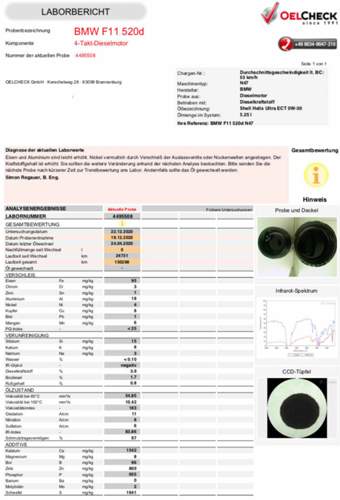

Ich bin ja völlig gegen diese pauschalierte Aussage, dass Öl nach spätestens 10 bis 15 tkm gewechselt gehört. In einigen Fällen wäre das totale Ressourcenverschwendung. Das ist schon stark vom Nutzungsverhalten abhängig.
Hier mein Check nach knapp 28 tkm.
Themenstarteram 24. Dezember 2020 um 15:26
Welcher Motor, welche Nutzung und welches Öl?

AGR deaktiviert.Das ist kein fairer Vergleich.Durch den niedrigen Rußgehalt ist auch der Verschleiß geringer.
