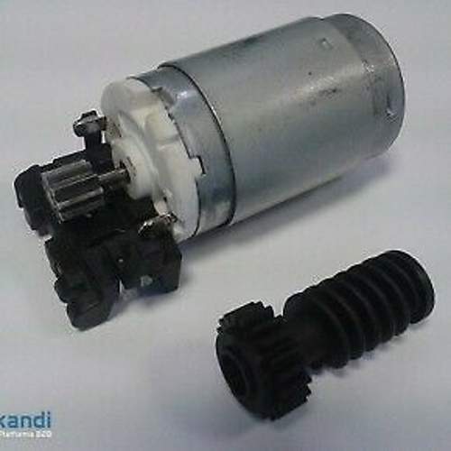

Evtl. der Turboregler der die Leitschaufeln verstellt? Geht gerne mal kaputt da es ein Plastikteil ist. Das Teil schaut so wie im Bild aus
26989c0b67a2f5a47004899c85a1e309
