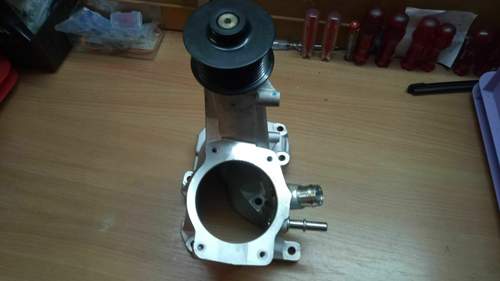

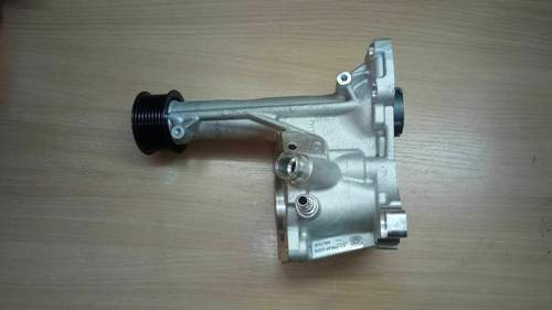

Update zum Tackergeräusch.
Nun endlich nachdem sich bei einer anderen Jaguar Vertretung eingehend durch mehrere Fachleute um mein Fahrzeug gekümmert wurde ist es vorbei mit dem Tackern.
Die Kompressorwelle hatte etwas zu viel Spiel. Zum Glück gibt es dafür ein Reparaturset dass mit Einbau "nur" 1500€ kostet. Ist zwar ne Menge Geld aber der komplette Kompressor hätte mit Einbau 4500€ gekostet. Jetzt läuft er schön ruhig kalt sowie warm. Na ja, man darf jetzt nicht die Laufkultur eines BMW Reihensechsylinders erwarten aber ohne Tackern ist schon ganz was Anderes. Sonst hätte ich mir ja gleich einen Diesel kaufen können dann wäre das Tackkern normal gewesen.
wie meinst du das mit Kompressorwelle zu viel Spiel?
ist die Lagerluft zu groß und du hast ohne Riemen am Rad merklich Luft was eigentlich nicht sein sollte oder war der Vibrationsdämpfer am ende der Welle fritte und hatte zu viel luft?
Themenstarteram 21. Oktober 2021 um 10:42
Moin moin,
also dass die Welle zu viel Spiel hatte war wohl eine Erklärung für del Laien. Auf der Rechnung heißt es " Kompressor - Isolfator erneuert. Ich habe das getauschte Teil mitgenommen , für den Fall dass der Gebrauchwagenhändler der ja mir den Rechnungsbetrag erstatten soll, es sehen oder gar erhalten möchte. Ich hänge Fotos davon an wenn es klappt.
Themenstarteram 21. Oktober 2021 um 10:49
Versuche ich es noch mal:
Reparatur Mompressor
Ausgetauschtes Teil Kompressor
Kompressor Isolator getauscht
ja genau den meine ich, gibs in Blau bzw. original in Schwarz:
https://www.ebay.com/.../163243288147
das das Tacker Geräusch davon kommt hätte ich aber nicht gedacht.
werde ich dann bei meinen auch gleich wechseln.
