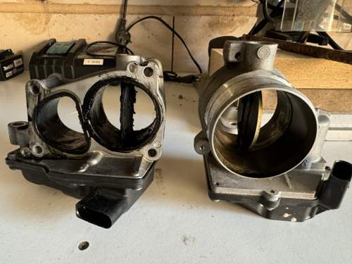

Ruckeln kommt verdreckter Ansaugstrecke..... Drallklappe reinigen
Müsste man das dann nicht auch an den Messwerten des LLM sehen, wenn da bspw. so viel Dreck in der Klappe hängt, dass die Luft in manchen Last-Situationen nicht mehr richtig durch kommt?
Ansonsten kleiner Reminder an den TE, da oben in deiner Aufzählung nicht genannt und falls nicht schon gemacht wurde - bei 240TKM muss das Öl der S-Tronic neu, wenn es immer nach Vorschrift gemacht wurde.

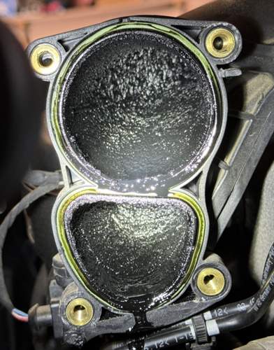

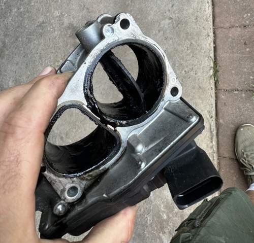

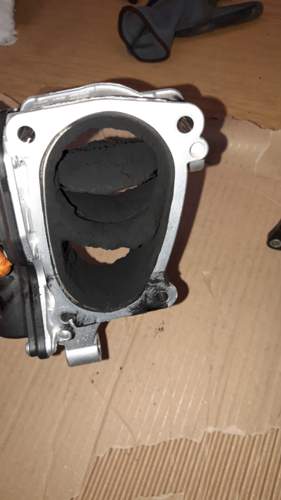

Moin,
da ich heute Morgen sowieso nichts besseres zu tun hatte, hab ich die Drosselklappe mal ausgebaut.
Mir haben zwar gefühlt zwei Gelenke in meinem Arm gefehlt um überall dran zu kommen, hat dann aber doch irgendwie funktioniert.
Als Anfang des Jahres schon mal ein Injektor auf dem linken (Fahrtrichtung) Kopf abgedichtet wurde, hatte mein Meister sich direkt Drosselklappe und Saugrohr gereinigt. Es war zwar schon wieder Schmodder drin, allerdings weitaus nicht so viel wie auf dem Bild oben.
Ich hab euch mal Bilder angehängt.
Das einzige was mir aufgefallen ist, durch den Schmodder sieht man ja, wie weit die Klappe sich bewegt. Für mich sieht es so aus, als ob die nicht ganz schließt, würde wahrscheinlich auch Sinn machen, da ja sonst gar keine Luft mehr angesaugt werden könnte?!
Weiter vorne (wenn man vor dem Auto steht) ist ja noch die Drosselklappe, die hinter dem Ladeluftkühler angeordnet ist. Die musste ich, damit ich an alle Schrauben komme, mit ausbauen. Bei der lässt sich leichtgängig die Klappe von Hand bewegen, bei der anderen Drosselklappe, also die, die verschmoddert ist, geht das nicht. Ist das normal? Möchte auch nicht mit Gewalt da dran gehen.
Mir ist jetzt aber noch etwas weiteres aufgefallen, von dem ich mir erhoffe, dass mein grundsätzliches Problem daran liegt.
Einer der Injektoren auf dem rechten Deckel scheint undicht zu sein. Um den Schaft herum Ölfilm und unterhalb vom Deckel bereits Ölflecken auf dem Krümmer, also gleiches Bild, wie es auf der anderen Seite auch war, allerdings hat sich damals trotz der Undichtigkeit das Auto normal fahren lassen.

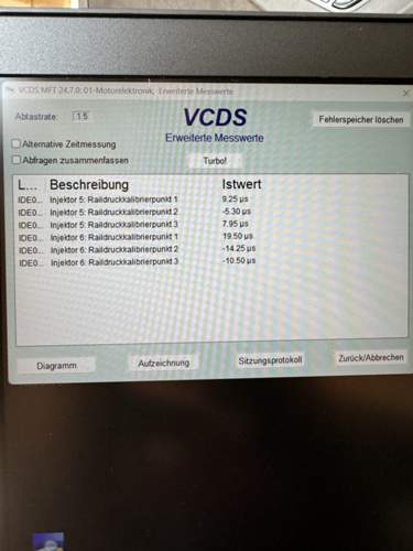

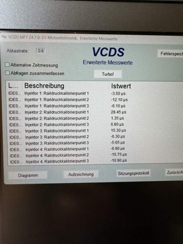

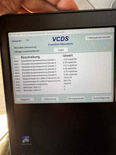

Ich hab jetzt zur Ergänzung mal noch mit VCDS ausgelesen. Der Fehlerspeicher ist leer.
Ich kenne leider nicht genau die Reihenfolge der Injektoren, aber der mittlere von dem Kopf in Fahrtrichtung links ist undicht, ich tippe mal, dass das Injektor 2 ist aufgrund der Daten.
Was genau sagen mir jetzt die Daten?
Kann man eine verlässliche Aussage zum Zustand der Injektoren nur dann machen, wenn sie auch dicht sind oder deuten die Werte, unabhängig von der Undichtigkeit auch darauf hin, dass der Injektor beispielsweise bereits verschlissen oder defekt ist?
Hier ein kurzes Update:
Am Samstag wurden die drei Injektoren auf der rechten Seite abgedichtet.
Bei einem war die Kupferdichtscheibe quasi schon gar nicht mehr vorhanden und die beiden anderen waren ebenfalls undicht.
Das Auto läuft jetzt wieder 1A. Kein Ruckeln, kein Rupfen, etc. In Verbindung mit der Erneuerung der Motorlager habe ich das Gefühl, dass sich alles weicher anfühlt, kann aber auch trügen, da ich einige Kilometer mit den undichten Injektoren gefahren bin.
Werde dann noch nach etwas mehr als 1.000 km nochmal die Injektoren auslesen, damit ich Referenzwerte habe.
