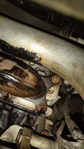

Hallo, ich suche bei meinem A6 4G. 204 PS Diesel eine undichte Stelle. Es kommt irgendwie vom Ventildeckel. Entweder die Ventildeckeldichtung oder irgendwo an der Einspritzung. Ich lese aber so wenig oder gar nichts über defekte Ventildeckeldichtung. Ist es mittlerweile eher unwahrscheinlich? Welche möglichen Fehlerquellen kennt ihr noch? Die Undichtigkeit sehe ich an einem waagerechten Halter zwischen Motor und Lüfter sehr gut. Wenn ich diesen abtrockne, ist da nach 1 Tag wieder Öl oder Diesel. Da der Motorraum sehr verbaut ist, sieht man so wenig.

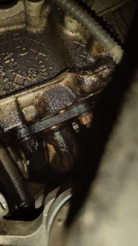

Habe grade nur ein Foto von unten. Beim Radwechsel auf der Bühne gemacht. Werde später von oben machen und reinstellen. Also obere Ölwanne kommt schon mal vor?. Danke schonmal.
Von unten:
Hier ein Foto von oben:

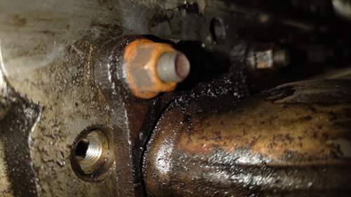

An der Stelle mit dem roten Pfeil sammelt sich immer Öl. Ein Tag nach dem sauberwischen erneut. Nach dem Geruch zu urteilen, ist es kein Diesel.
Foto von oben:

Vermute, dass es die Stelle mit dem grünen Pfeil ist
Eine Sache noch: Ölstand ist seit 10 tkm kein bisschen gefallen. Ich habe aber entgegen der Vorgaben mobil1 0w-40 genommen. Wegen Steuerkettenproblematik. Bei meinen alten Autos gab es nie Probleme mit diesem Öl.
