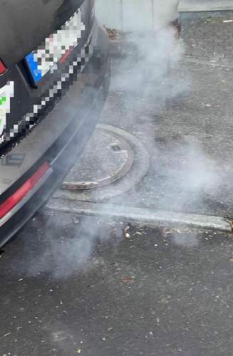

Mein Q hat gestern aber irgendwann aus heiterem Himmel angefangen unnormal zu rauchen
Wagen abgestellt und heut geschaut.

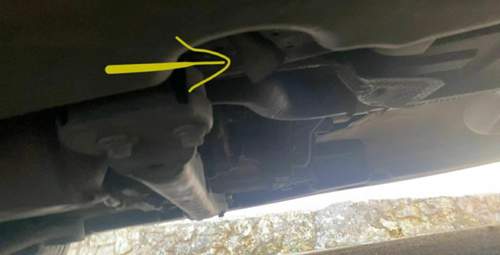

Er raucht unten - unterm Auto - ziemlich mittig - aus dem Rohr raus - Zuheizer defekt?
Wie das????
Aber nicht zu wenig - sondern gefühlt als würde der Wagen brennen
Und raucht hinten extrem raus
Grüsse

Ich würde mal sagen das es normal ist,das ist der Zuheizer macht meiner auch.
Themenstarteram 10. Februar 2022 um 8:34
Der raucht zum zuheizer aber raus, als gäbe es kein morgen.
Also wirklich krass :-/
Woran liegt das?
Aus dem Rohr da ist es normal der geht nach paar minuten wieder aus und der Rauch ist weg.normal ist weisser Rauch so ist es zumindest bei mir.
Fahr weiter oder wenn es dicht stört mach den Zuheizer aus

So sieht er aus wenn er kalt ist oder wenn er schon warm ist.
Also bei mir sieht er so aus wenn er kalt ist das was ich hier sehe ist ganz normal fahr weiter.
Wenn du hier was reparieren willst schmeißt du nur das geld aus dem Fenster und es wird nicht besser.

Meiner raucht auch so hinten raus wenn er kalt ist. Fahr ihn mal richtig Warm. Wenn er dann immer noch Qualmt dann können wir reden :)
Und wie Glava schon sagt, mein Zuheizer raucht auch. Manchmal mehr manchmal weniger. Kommt drauf an wie kalt es ist.
Themenstarteram 10. Februar 2022 um 12:14
Ja - der raucht erst so, wenn er wärmer ist
Wenn er kalt ist, raucht er fast nicht
Zuheizer hab ich mal ausgemacht, raucht da schonmal nicht mehr.
Aber da hat er wirklich so krass, dass man meinen könnte es brennt
Wie viel Km hast du drauf?
Verbraucht er Wasser? Also musst du ab und zu nachfüllen?
Ich kann mir das echt nicht vorstellen.
Viel Kurzstrecke? Fahr mal auf die Autobahn. Richtig Warm fahren. Wenn er dann raucht dann stimmt was nicht.
Weil dann müsste er ja entweder Wasser verbrauchen oder Öl.
Weil meiner Qualmt morgens wenns kalt ist auch extrem.
Und ich hab zwar schon gerissenen Köpfen bei der Kuh gehört aber beim Diesel selten was vom Ölverbrauch.
Und wenn Öl verbrennt wird das riechst du Definitiv. Vor allem raucht es dann blau.
Bei dir denk ich ist nichts. Kondenswasser im Auspuff was verdampft vielleicht.

Aus dem Rohr am Unterboden in Höhe der Fahrertür darf es nur rauchen wenn der Zuheizer sich eingeschaltet hat. Das passiert bei einer Außentemperatur von 1° oder 5° plus je nach Einstellung im Steuergerät des Zuheizers. Der Zuheizer schaltet sich nach erreichen einer bestimmten Temperatur des Motors wieder ab, also prüfen ob die Kuh bei Betriebstemperatur des Motors 90° immer noch aus dem Abgasrohr des Zuheizers raucht, wenn nicht ist alles mit dem Zuheizer okay. Sorgen solltet Ihr euch machen, wenn die Kuh aus den Endrohren oder der Abgasrückführung schwarzen Rauch drückt, meistens richt man die Abgase dann auch im Innenraum des Fahrzeugs. Dann habt Ihr allerdings schon ein fortgeschrittenes Problem mit der Abgasanlage bzw.dem Abgasrückführungssystem und es kann in der Werkstatt teuer werden. Also ist Vorsorge besser als Nachsorge, sucht Euch jemand der den Beladungswert des DPF (Dieselpartikelfilter) auslesen kann, gerade wenn Ihr viele Kurzstrecken fahrt halte ich dies für sinnvoll. Es hilft Euch sehr den Zustand des Fahrzeugs zu kennen. Ab und zu sollte man mit einer Kuh eine längere Strecke fahren, damit der DPF sich regenerieren kann. Sollte der DPF seine Beladungsgrenze überschreiten, gehen in dem Kombiinstrument die Warnsymbole an und Ihr habt Leistungsverlust und könnt euch in die nächste Werkstatt schleppen lassen. Aber selbst dann kann die Werkstatt oder jemand mit VCDS eine Regeneration im Stand des Fahrzeugs anstoßen.
