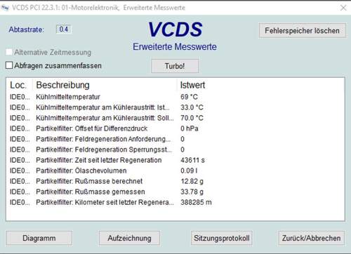

Hat schon jemand am 3l Diesel einmal den DPF demontiert und reinigen lassen?
Audi sagt er wäre defekt und müsste getauscht werden.

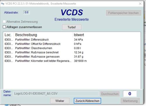

Mit welcher Menge gilt er denn als voll - ich werde ihn mal via VCDS auslesen

Die Lambdasonde ist komplett verrusst, die hab ich schon einmal getauscht.
Jetzt will mir Audi nen neuen DPF einbauen, da dort die Sonde anders sitzt und es nicht mehr so schnell verrussen soll
Ich hab jetzt 160tkm runter und mit VCDS ausgelesene 0,23l Ölaschevolumen im Partikelfilter.
Das maximale Volumen für Ölasche liegt beim CTBA bei 380ml.
Ich hab absolut keine Ahnung von VCDS, aber ist das so richtig?
