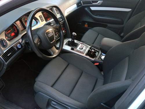

Ich möchte beim A6 4F Avant komplette Stoff-Sport-Sitze Manuel auf Leder-Sport-Sitze Manuel umrüsten.
Meine Frage zum
Ausbau:
1. Worauf und auf was muß ich beim Ausbau achten?
2. Müßen die Ballons vorher deaktiviert werden oder einfach alle Stecker abziehen und Sitze abbauen?
3. Wo liegen die Schwierigkeiten beim Umbau?
4. Muss irgendwelche Steuergeräte oder Software etc. mitgewechselt werden?
5. Braucht man irgendwelche Spezial-Werkzeuge o. ä.?
Und ist der Einbau genauso schwirig/leicht wie der Ausbau???
Ich würde mich über Sachliche Antworten sehr freuen.

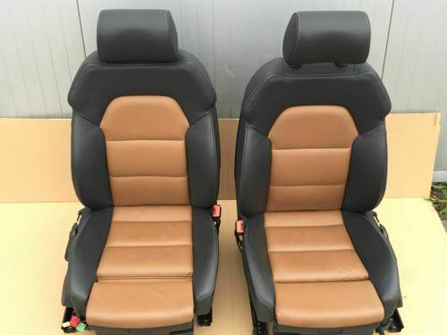

Es empfiehlt sich die Batterie ab zu klemmen da alle Sitze mit Airbags versehen sind.
Die vorderen Sitze kannst du am besten mit den Schienen zusammen ausbauen, geht an einfachsten.
vorderen sitze:
je 4 vielzahn schrauben, und die stecker lösen. beim herausheben sind 2 leute von vorteil 😉

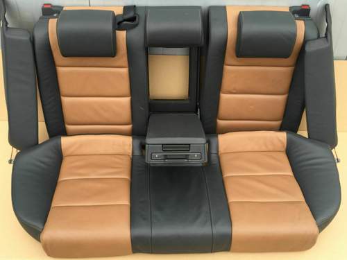

Fond:
bank vorne kräftig nach oben ziehen, wenn ausgehackt kann man sie leicht nach vorne heraus heben. Rücksitzlehnen umklappen, in der mitte sieht man dann den verschluss denn man aufschrauben muss. dann kann man sie leicht aus den Führungen herausziehen.
Airbags:
sind eigentlich alle selbst erklärend wie man die umbaut wenn man sich die alten sitze anschaut, zu beachten ist das die relativ fest angeschraubt sind.

Wie willst Du die Airbags deaktivieren?
Aus Sicherheitsgründen würde ich die Batterie abklemmen, solltest Du aber trotzdem angeklemmt lassen, dann auf jeden Fall Zündschlüssel abziehen und mind. 10 min warten.

sobald du einen airbag absteckts hast du eine fehlermeldung, entweder nach dem einbau einfach löschen oder bei eingeschalteter zündung die batterie abklemmen (tip von kbankett in seinem video zum lenkradausbau) oder sicherung ziehen soll auch helfen.
Link zum thema mittleren anschnallgurt HIER
die kopfstützenführungen sitzen SAUFEST, ich habe mir 2 kaputtgemacht beim herausstemmen.
Abblendfunktion habe ich direkt vom innenspiegel zu den aussenspiegel geführt, hatte es vorher über das TürSTG aber da funktionierte es nicht. direkt am spiegelglas geht es tadelos.

Ich kriege die Rücklehne (geteilt Klappbar) der Rücksitzbank nicht raus - Tipps, Anleitung???
Zwischen den beiden Rücklehnen sitzt eine Kunststoffverkleidung. Die kann man einfach hoch ziehen. Darunter ist ein Bügel der mit einer Schraube gesichert ist.
