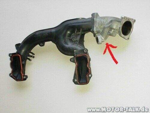

Als erstes würde ich folg. probieren:
Motor warm fahren. AGR abziehen, Schlauch verschliesen, Stecker LMM ziehen und abwarten was passiert.
Falls immernoch Drehzahlschwankungen vorhanden sind würde ich als nächstes die DK kurz ausbauen und mal schauen wie die aussieht. Zusaätzlich dann mal das Gehäuse des Motors der DK aufschrauben und mir genau das Plastikzahnrädchen anschauen, dass die DK stellt. Die ist sind auch gern mal verschlissen und er fängt an zu schwanken.

Sind di Dk die, wo pro seite eine vorhanden is?
luftverwirbelungsklappen? 3 kleine klappen pro seite?
oder verwechsel ich da was?
Die sind nämlich schon ziemlich mit Russ/Ölablagerungen durchs agr zugesetzt!

@speed883
Ich meine die Drosselklappe, nicht die 2 Saugrohrklappen, praktisch vorne rechts unten im Motorraum.
MFG
Ahh alles klar, die kann sowas verursachen?
Ich dachte immer die ist nur für ein komfortables abstellen des Motors verantwortlich??
Lasse mich gern Belehren :)
