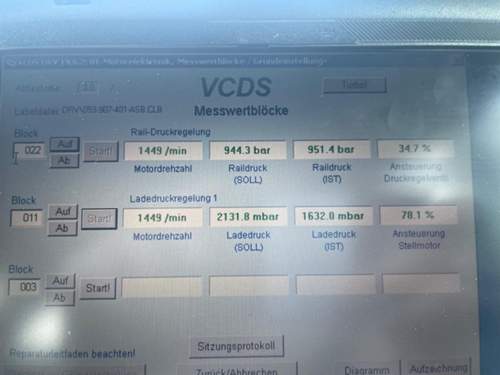

Hallo ich habe einen A4 B7 Avant, 3.0 TDI Quattro. Ich habe seid Wochen das Problem das die Motorkontrollleuchte an geht und so wie sie Lust hat auch wieder aus geht, also nicht dauerhaft an. Dann geht die DPF Lampe an, dann geh ich auf die Bahn für ne Stunde. Heute ging die Vorglühlampe an, Auto fühlt sich an wie 10-20 PS.
Bis 2000/2300 Umdrehung null Leistung und ab dann wieder volle Leistung. Fühlt sich dann alles sehr komisch an, habe das Gefühl das er sich sehr schlecht Schalten ( Schalter) lässt. Hat jemand eine Ahnung oder ein Tip?
Wurde auch mehrfach mit VCDS ausgelesen, Bilder folgen
Danke und lieben Gruß Robert

Vorglühlampe = Notlauf.
Leistung reduziert.
DPF Gelb ist ein Hinweis zum Freibrennen.
DPF Rot gibt's leider nicht, folgt auch Notlauf.
P3348 elektrischer Ladedrucksteller direkt am Turbo
P1099 Drallklappen Bank 1 oder Bank 2
D.h. entweder fehlt eine Spannung oder einer der Motoren hat ein Problem.
Sicherung 15A sitzt unter dem Motorsteuergerät.
Spannung kann man ja bei angezogem Stecker erstmal messen.
PIN1 am Turbolader / Drallklappen sind Masse.
PIN2 am Turbolader / Drallklappen sind 12V.
Wie Schauen die Messwertblöcke 102/104 bzgl. DPF aus?

Themenstarteram 13. Januar 2024 um 14:04
Hallo, kein Messgerät zur Hand gehabt. Vermutung durch den Leistungsvermust liegt zur Zeit bei der VTG. Probefahrt gemacht mit angeschlossenem VCTS alle Werte in Ordnung
