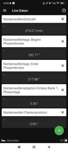

das "Problem" ist der Kettenspanner.
Dieser ist zwar mit einer Feder vorgespannt, wird aber durch den Öldruck weiter gespannt.
Die Feder der "alten" Version der Kettenspanner ist einfach etwas schwach.
Dadurch kann es beim Starten zu diesem kurzzeitigen "Rasseln" kommen.
Der Neue Kettenspanner hat die Teilenummer 059109467AL.
Das Problem ist bei Audi bekannt.
Es kann leicht verifiziert werden, ob der komplette Steuertrieb in Mitleidenschaft gezogen wurde.
Mittels Abfrage des Kurbelwellen- und der Nockenwellensenoren kann überprüft werden, ob sich die Steuerzeiten verstellt haben.
Ist dies nicht der Fall, gibt es keinen Grund sich Sorgen zu machen.
Sollte Dein Fahrzeug lückenlos bei Audi gewartet worden sein, hast Du sehr gute Chancen, dass die Reparatur auf Kulanz durchgeführt wird. Hier würde Audi die Teilepreise und die hälfte der Arbeitszeit übernehmen.
Hier kommt es aber auch auf Deinen Händler an, wie sehr er sich für Dich einsetzt.
Ich hoffe etwas geholfen zu haben.
Michael

Hallo Christoph,
ich würde Folgendes tun:
1. Zu Deinem Audihändler fahren und ihn eine Kulanzanfrage bei Audi durchführen lassen. Die Teilenummer des neuen Kettenspanners habe ich Dir ja bereits mitgeteilt. Dann wirst Du erfahren, ob sich Audi beteiligt oder nicht.
2. Von Deinem Audihändler die Steuerzeiten auslesen lassen. Wenn diese passen, ist erst mal keine Gefahr im Verzug.
3. Wenn Du alle Informationen hast, musst Du für Dich selber entscheiden, was Du machst.
Die 3.0 TDI Motoren sind bei pfleglichem Umgang sehr robuste Motoren. Sehr wichtig ist das Warmfahren. Gebe meinem erst Feuer, wenn er eine Öltemperatur von 80 Grad hat. Habe mir die Anzeige per VCDS einprogrammiert. Auch der regelmäßige Ölwechsel ist wichtig. Aber den hast Du ja gemacht.
Lass Dich aber nicht aus der Ruhe bringen. Wenn er nicht mehr Sprit verbraucht, keinen Leistungsverlust hat und sonst gut läuft, erfreue Dich an der hohen Reisequalität, welcher der 3.0 TDI mit sich bringt.
Michael

Hi Michael,
hast du Zufällig den Messwertkanal über den man es auslesen kann?
Mit AUT meint er wohl Österreich.
den habe ich leider nicht. Kann es aber mal nachsehen.
Wenn die Positopnen nicht stimmen, sollte eigentlich eine solche Meldung im Fehlerspeicher stehen:
Adresse 01: Motorelektronik Labeldatei: RKS\06F-907-115-AXX.lbl
Steuergerät-Teilenummer: 8E0 910 115 Q HW: 8E0 907 115 D
Bauteil und/oder Version: 2.0l R4/4V TFSI 0030
Codierung: 011C000318070120
Betriebsnummer: WSC 40550 146 84412
VCID: 2F66D390BE4AC1663D9-807A
1 Fehler gefunden:
000022 - Bank 1; Nockenwellenpos. (G40) / Kurbelwellenpos.sensor (G28)
P0016 - 008 - falsche Zuordnung - Warnleuchte EIN
Freeze Frame:
Fehlerstatus: 11101000
Fehlerpriorität: 0
Fehlerhäufigkeit: 1
Verlernzähler: 255
Kilometerstand: 91555 km
Zeitangabe: 0
Freeze Frame:
Drehzahl: 3969 /min
Last: 10.2 %
Geschwindigkeit: 186.0 km/h
Temperatur: 98.0°C
Temperatur: 31.0°C
Druck: 1000.0 mbar
Spannung: 13.970 V
Readiness: 0000 0000
Michael
