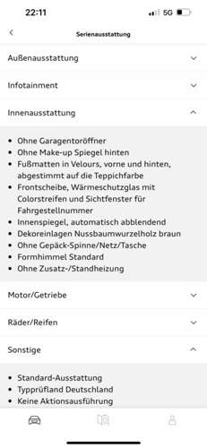

Hab mir vor kurzem ein Audi A8L D3 gekauft bj 2008, 3L Diesel.
Laut Austattungsliste hat das Auto eine Standheizung aber ich kann es Menü nicht finden. Hab im Internet gesehen das man es im Menü einschaltet und das man auch die Zeit einstellen kann.
Für mehr Info füge ich ein Fotos bei, falls sich jemand auskennt und mir hilft wäre ich sehr dankbar.

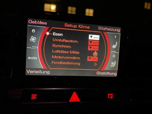

Das Menü mit der „Motorvorwärme“ gab es auch nicht, wurde erst vor kurzem freigeschaltet.

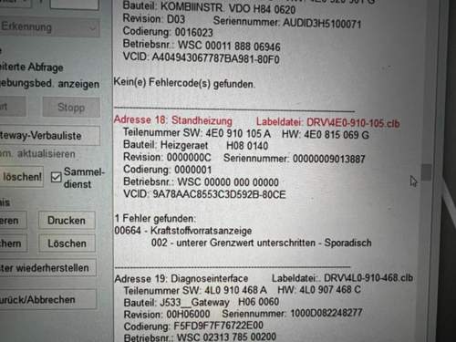

@Knoffel schrieb am 24. Januar 2022 um 20:45:51 Uhr:
Schau doch bitte mal zu aller erst in den Motorraum, ob überhaupt eine Standheizung verbaut ist. Vielleicht hatte das Fahrzeug auch vorne Rechts mal einen Treffer und sie wurde darauf hin entfernt?

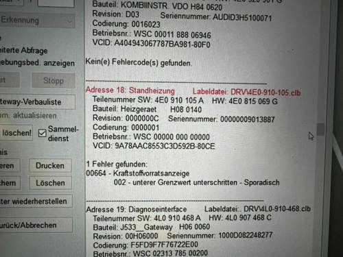

Wenn keine SH vorhanden bzw. ausgebaut dann wäre es nicht möglich die SH per Diagnose auszulesen bzw. wäre diese "nicht erreichbar"!
Wie man im Bild sieht wurde diese aber ausgelesen bzw. erkannt und es ist sogar ein Fehler hinterlegt!
Fehlerspeicher
Wenn der Tank nur noch 1/4 voll ist springt sie nicht an.
Es ging nicht um den Fehler!
Es geht dadrum ob eine SH im Wagen verbaut ist da der TE das Einstellmenu für die SH nicht findet!
Anhand des Protokolles kannst Du aber nicht wirklich erkennen, ob es sich um den "üblichen" Zusatzheizer handelt oder wirklich um eine Standheizung. Nachschauen hilft da immer.
Selbst wenn eine verbaut ist läuft sie ohne Diesel nicht an!
Schaue mal in die Tankklappe und unter die Motorhaube.
Da sind Hinweisschilder angebracht
Oder von den PR Nummern im Kofferraum ein Foto einstellen.
Ich sage du hast keine laut dem Bild der Ausstattung:
Ohne Zusatz/Standheizung
Der Fehlerspeichereintrag in der Standheizung besagt nur das bei einen Startversuch zu wehnig Kraftstoff im Tank war und es ist eine Standheizung/Zusatzheizung verbaut sonst könnte man keinen Fehlerspeicher auslesen.
Edit:
Heizgeräte des Typs „Z / C- D“ ohne Umwälzpumpe -V55- werden bei Fahrzeugen mit 6 oder 8 -Zyl. Dieselmotor als Zusatzheizung eingebaut. Als Zusatzheizung besitzt das Heizgerät keine Umwälzpumpe -V55- und kein Absperrventil für Kühlmittel, Heizung -N279-. Die Zusatzheizung wird von der Bedienungs- und Anzeigeeinheit Front, das Steuergerät für Climatronic -J255-, eingeschaltet, sobald die dort vorgegebenen Einschaltbedingungen erfüllt sind
Ist bei Fahrzeugen mit 6 oder 8 -Zyl. Dieselmotor eine Standheizung (als Mehrausstattung) eingebaut, handelt es sich um ein Heizgerät des Typs „Z / C- D“ mit Umwälzpumpe -V55- und Absperrventil für Kühlmittel, Heizung -N279-. Diese Stand- / Zusatzheizung wird auch als Zusatzheizung betrieben.
@Nick-Nickel schrieb am 26. Januar 2022 um 13:52:08 Uhr:
Edit:
Dem kann ich nur zustimmen und war auch meine Aussage!
Das meine ich ja...
Auspuff ist in jedem Fall vorhanden.
Bei Zusatzheizer ist keine Einstellung möglich. Die Wird über die Kühlmittel Temperatur gesteuert.
Standheizung lässt sich auch zeitgesteuert zuschalten.
Themenstarteram 11. März 2022 um 23:40
Hallo, hab die Standheizung über VCDS aktiviert. Alles funktioniert einwandfrei. Danke allen für die Hilfe.
