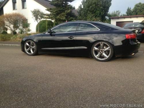

Hast du auch Bilder von deinem Auto...würd mich interessieren wie tief deiner jetzt so da steht :)
Yo logo...
Der ist aber schon sehr tief.... kommst da überhaupt noch irgendwo drüber? Aber alltagstauglich ist das glaube ich nicht mehr. Könntest ihn auch einfach nen cm höher schrauben und gut ist ;-)
...oder 2cm. Hab ich mir ehrlich gesagt schon überlegt. Ist schon sau tief das Teil.
