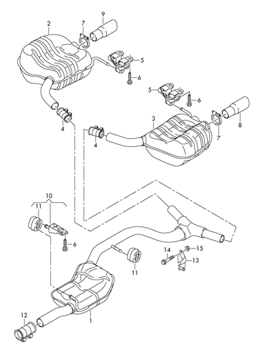

Themenstarteram 30. Januar 2018 um 18:22
vielleicht könnt Ihr mir helfen. Hab meinen CC nun seit 14 Tagen. Beim Tausch habe ich schon gesehen das da kein Originaltöpfe drunter sind, auf Rückfrage mit dem Verkäufer sagte er mir das sind nur Blenden, stimmt ja auch, der Rest ist aber "Fakt" nicht Original, bin ehrlich der Sound hat mich etwas zuviel grinsen lassen, und habs dann durchgewunken. Da ich aber in 8 Wochen Tüvtermin habe sollte ich wissen was ich da drunter hängen habe. Es sind keine Marken oder Nummern vorhanden, lediglich die Endrohre sind bekannt. Hat jemand eine Idee?

hallo,
ich finde unter Bull-X folgendes:
HG Motorsport
Adresse: Steinbrückerstr. 6 D-23564 Lübeck
E-Mail: info@bull-x-exhaust.com
Telefon: +49(0)451 / 40 94 600
Fax: +49(0)451 / 40 94 606
die Edelstahl-Anlage sollte aber in deinen Brief (Teil I und Teil II) eingetragen sein, es gibt keine ABE, da es wohl Einzelanfertigungen sind
also dort mal anrufen und explizit nachfragen, wie du da weiter kommst und wer die Kosten der Eintragung übernimmt usw.
der Rückbau auf Original ist richtig teuer

ich habe doch schon was da zu geschrieben, die Firma HG Motorsport baut auch Abgassysteme für einen Passat CC 3.6l FSI, es stand hier wohl direkt auch in der Überschrift
auf den Bildern sieht man auch eine Edelstahlanlage und nicht nur angeschraubte Endrohr-Blenden
ich sehe da überhaupt kein TÜV oder Dekra Problem, da der Wagen schon damit zugelassen war!

habe nochmal Bilder gemacht, also selbstbau ist das nicht

Tomworld, habe deinen Hinweis wahrgenommen und habe HG Motorsport mit Bildern und Fahrgestellnummer sowie Hinweis des Vor Vor Besitzers aus Lübeck mal angeschrieben, vielleicht können die mir helfen. Schon mal wieder liebsten Dank für deine Hilfe
anhand deiner Bilder sieht man schon, das es kein Eigenbau ist :)
deshalb habe ich ja auch die Kontakt-Daten hier gelistet, damit Du jedenfalls einen Ansprechpartner finden kannst
die sollten Rechnungen noch haben (10 Jahre Aufbewahrungsfrist) und können auch für die Hauptuntersuchung, die entsprechenden Unterlagen zur Eintragung bereithalten
die Kosten bzw. Aufwand ist besser, als ein Rückbau
was ich nicht weiß ist, ob diese schon in der Zulassungsbescheinigung Teil I eingetragen ist, außer andere Felgengrößen sollte dort schon was unten stehen, sonnst hat dir dein Händler ein Auto ohne Betriebserlaubnis verkauft!
