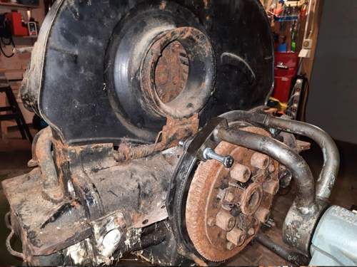

Hallo alle miteinander!
Ich habe mich entschieden, meinen 30 PS Motor, der nun schon ein paar Jahre gelangweilt in der Scheune stand, doch endlich zu zerlegen und wieder "fahrbereit" entweder zum Tausch in meinen Käfer einzubauen, um währenddessen den aktuell verbauten Motor zu revidieren/tunen, bzw. damit ich einfach einen zum Auto passenden und funktionierenden Motor im Regal stehen habe.
https://img.motor-talk.de/KAR0fMJNllDeP0au.10.jpg
Glücklicherweise hat @supertobs139 durch seine Massen an VW Sonderwerkzeugen mir angeboten, meinen Motor (und später auch mein teilsynchrones Getriebe) bei ihm im Keller zu zerlegen und neu aufzubauen, nachdem ich ihm auch etwas bei seinem neuen Motor geholfen hatte. Herzlichen Dank auch an dieser Stelle ;)
Nachdem wir erst mal einen Montagetisch mit dem MATRA-Halter mit 2 Arbeitsplätzen aufgebaut hatten, konnte der Motor dort schön zerlegt werden. Dies ging erstaunlich gut, trotz äußerlich sehr verwittertem Zustand.
https://img.motor-talk.de/KAR0wtQjiC3qbOWm.10.jpg
https://img.motor-talk.de/KAR1eUnxgfLMWnM7.10.jpg
https://img.motor-talk.de/KAR1f4lEzf7pZO3Q.10.jpg
Der Motor ließ sich auch noch relativ leicht durchdrehen, also wohl alles nicht so dramatisch. ;)

Bald gehts weiter... bis dahin - Nico

Hallo Nico, sehr schöner Bericht :-)
Wenn es das Budget zulässt, würde ich Köpfe, Zylinder etc. Strahlen lassen, man spart sich viel Arbeit.
Kleiner Praxistipp: Wenn man bei der Ölpumpe auf einer Seite beide Stehbolzen entfernt, lässt sie sich beim "Spalten" ganz leicht entnehmen und man muss nicht mit diesem elendigen Abzieher alles verbiegen...

Danke dir. Wenn du den Satz nochmal liest, siehst du, dass ich es genauso gemacht habe ;) Der Abzieher war trotzdem nötig, trotz spalten.

Oh, der hat's aber ganz schön hinter sich.
Der 4. Zylinder wird vermutlich auch bei der Kompression etwas geschwächelt haben...

Was mir bei den Fotos aufgefallen ist: Dein Motor trägt m.E. den Gebläsekasten eines späteren Modells/einer späteren Motorengeneration.
Ich bin kein Fachmann, aber soweit ich weiß, hatten die 30 PS-Motoren einen runden Gebläsekasten; nicht den deiner Maschine, der oben abgeflacht ist (ab 1960/34 PS? Die Motoren ab 1960 waren eine völlige Neukonstruktion).
Dein Gebläse hat zudem die seitlichen Auslässe für die Heizluft (gab's ab 1963 oder so) der Motorengeneration ab 1960.
Ich staune, dass das überhaupt kompatibel ist.
Davon ausgehend, dass meine Vermutung richtig ist und werksmäßig keine 30 PS-Motoren mit diesem oben abgeflachten Gebläsekasten gebaut worden sind, könnte man spekulieren, dass die Zylinder/der Ölkühler wegen des ggfs. unpassenden/"falschen" Gebläses nicht richtig angeströmt worden sind und sich so der Motorschaden ergeben hat.
Viel Erfolg!
Ja, das passt problemlos. VW hat später die 30PS AT-Motoren in modernem Setup ausgeliefert: Neuer Gebläsekasten mit Frischluft-Wärmetauschern, Lufi mit Vorwärmung etc. - alles wie beim 34PS
Mich irritiert hier die allgegenwärtige Korrosion, auch beim bislang unzerlegtem Inneren. Das kenne ich auch von lange abgestellten Motoren nicht.
Mein verwahrlost, dachbodengepfegter Motor, seit Jahren zerlegt, weist vergleichsweise kaum Korrosion auf.
Könnte das nicht ein schwerer Wassereinbruch gewesen sein. inklusive Wasserschlag, der dann das Pleuel ausknicken ließ und den Kolben zerstörte? Ist Dir über sie Historie des Motors etwas bekannt?
Dazu würde auch zur Absenz einer Ölfüllung passen.
Der kaputteste Motor, den ich bislang sah, wäre spannend, wenn er nach einiger Zeit wieder in Ordnung käme.
Viel Erfolg und liebe Grüße aus dem fernen Wien
Inschinehr
Noch ein Typ zum Zylinderziehen. Da sich der Block mehr ausdehnt, als der Stahlzylinder hilft meist Wärme und gegen Verkleben durch Oelablagerungen und Dichtmasse hilft einoelen, Bremsenreiniger, Wärme (die meisten geben bei 200 Grad auf), klopfen und Temperaturänderungen. Außerdem ist Zeit und Geduld gefragt.
Ausriß des Kolbenbolzens kommt meist durch Überlastung, mit Durchbiegung des Bolzens und Rißbildung am Kolbenauge mit schlussendlich Bruch desselben. Übelastungen können durch Glühzündungen (Klopfen), Wasser- oder Oelschlag, Überdrehzahl und Kolbenfresser enststehen. Außerdem gibt es noch Materialfehler, Rißbildung aufgrund Beschädigungen bei der Montage/Transport. Das verbogene Pleul ist wahrscheinlich ein Folgeschaden.

Themenstarteram 23. September 2022 um 21:26
Danke für die Hinweise bisher.
Hitze hätte es sicherlich vereinfacht, hatten wir jedoch nicht. Öl und Rostlöser wurde reichlich verwendet.
Der Kolben von Zylinder 4 war nicht fest. Man konnte ihn relativ einfach in der Zylinderbuchse schieben.
Das mit dem AT 30 PS Motor und 34 PS Gebläse macht Sinn. Ich habe leider keine Infos über diesen Motor.
Etwas Öl war schon drin, nur war es in den Spänen quasi gebunden. Das war bestimmt 1L Öl-Sandgemisch.
Der Motor scheint auch zumindest noch einige Umdrehungen gelaufen zu sein. Zum einen waren die Bruchstücke ja förmlich zermahlen, was nur durch das nockenwellenrad passieren kann, zum anderen waren in der Innenseite der 4. Zylinderbuchse viele kratzspuren an der Wand, die vom zylinderbolzen stammen. Wenn es ein fresser war und der Motor dann sofort stehen blieb, wäre das alles nicht so.
Wasserschlag? Wie kommt das denn zustande?
Da fällt mir ein, beim Zylinderkopf 3 und 4 waren einige Schrauben nicht fest. Ich dachte, das war von dem "schlag", den der kolben abbekommen hatte, ähnlich zu der schraube am pleuel. Wenn man aber sieht, dass zylinder 4 deutliche kratzspuren in der brennkammer hat, war da vielleicht etwas drin und wurde entnommen, der Zylinderkopf aber nur wieder aufgesetzt und der Motor daraufhin verkauft. Aber nur Vermutungen, die kratzspuren könnten theoretisch auch von einem früheren Schaden gekommen sein.
