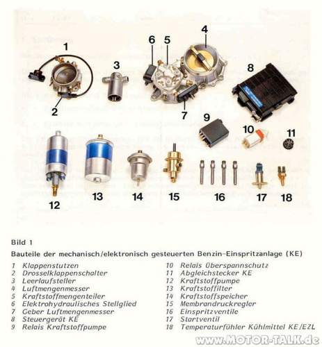

Hallo leute hab ein dickes problem mit meinem 300er bj 92.... wenn ich ihn starte springt er kurz an und geht gleich wieder aus.... hab die pole vom kpr schon gebrückt und kraftstoffpumpe läuft und baut auch druck auf üsr hab ich getauscht aber keinerlei veränderung... kühlmitteltemperatursensor ist auch okay und lehrlaufsteller ist auch in ordnung, wenn ich ihn starte und die stauscheibe gleichzeitig mit der hand runterdrück dann geht des ganze schon ein bischen besser und länger aber auch nur 3-4 sekunden länger...

Die folgenden Erwägungen setzen aber voraus ,dass Deine Zündung mängelfrei ist.
Es könnte die "Schubabschaltung" aktiviert worden sein- wenn er nicht mal beim Start in die Gänge kommt.
sieh mal da nach:
http://www.motor-talk.de/.../...die-schubabschaltung-t2071264.html?...
Der Schubabschalter ist dort 1. beschrieben und 2. dessen Position im Sprengzeichnungs-Bild festgehalten.
