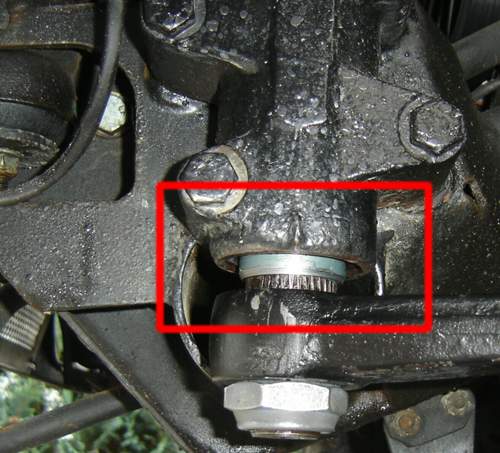

Wo ist das LG undicht? Vermutlich an der Welle wo der Lenkstockhebel montiert ist?

Am LG gibt es genau 2 WeDiRis die undicht werden können. Einmal an der Welle zur Lenksäule und einmal an der Lenkwelle mit dem Lenkstockhebel drauf.
Dazu benötigt man keinen Dichtsatz evtl. nur die beiden WeDiRi, wenn überhaupt.
Die Bauform dieses Lenkgetriebes wird seit über 50 Jahren bei MB verwendet. Ebenso sind die Abläufe bei den Arbeiten gleich. Deshalb verstehe ich nicht dass ein "Meister" der Spezialist für Oldtimer sein will, nicht in der Lage ist einen der beiden WeDiRis zu tauschen :confused::confused::confused:.
Dazu muss man keine Deckel o. ä. abbauen, der WeDiRi auf der Lenkwelle zum Lenkstockhebel z. B. ist nur mit einem Seegering gesichert, dann kann man ihn schon ziehen. Dauer mit Öl auffüllen ca. 30 min.

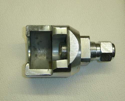

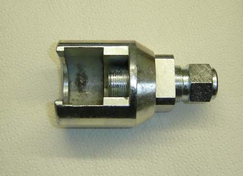

Den unteren Dichtring kann man nur tauschen, wenn man den Hebel ab hat, wofür gelegentlich deutliches Werkzeug von nöten ist. Wenn das Lenksegment eingelaufen ist oder Rostspuren hat, bringt das aber nichts. Ferner ist ein Stück weiter oben im Deckel n O Ring der das Drucköl der Servolenkung zurück hält. Ein Teil davon geht immer durch den Dichtring durch und wird über eine Leckölbohrung oberhalb des Wellendichtrings abgeführt, das aber nur so lange funktioniert wie die Leckölmenge nicht zu hoch ist. Den betreffenden Dichtring sollte man unbedingt mit tauschen. Das erneuern der Dichtringe macht aber auch nur sinn, wenn die Nadellagerung in Ordnung ist, sonst ist es sinnfrei...

Zur Überholung brauchst du nen amtlichen Abzieher um den Lenkstockhebel ab zu ziehen, und ein Newtontorsiometer zum einstellen. Letzteres ist in Werkstätten selten zu finden und mit 300-400€ sehr teuer...
