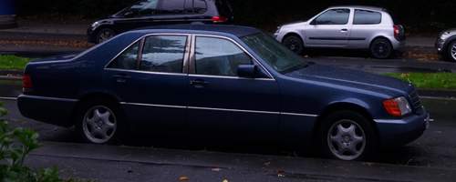

Moin,
Seit einer Weile hab ich dass Problem, dass mein Getriebe 722.5 nicht mehr hoch in den 5. Gang schaltet sondern nur noch maximal auf dem 4. Gang bleibt. Alle Gänge funktionieren ohne probleme. Dieser Fehler tritt auf nachem das Auto c.a. 1 Monat stand. Davor hatte ich nie probleme damit gehabt. Mann muss auch sagen dass das Auto schon über 415000km auf der Uhr hat und soweit ich weiß noch das erste getriebe drinne ist.
Das erste woran ich gedacht hab war Getriebeöl. Ich hab erstmal im Serviceheft geschaut wann das letzte mal das erneuert wurde und habe nichts gefunden. im Nachhinein hab ich teile bestellt und habe es gewechselt. Was sicher ist, dass das Öl mehr als 300000km drinne war weil alles nur noch matschig und verkokt war. Der Ölfilter war auch komplett zugesetzt mit Ablagerungen. Habe das ganze gereinigt und wieder zusammengebaut. Während der Probefahrt ist mir aufgefallen dass das Getriebe sauberer schaltete als davor aber 5. Gang geht immernoch nicht rein.
Ich wüsste jetzt tatsächlich nicht was da alles kaputt sein kann vielleicht hat es auch nur ein elektrisches problem wegen der 1 Monat standzeit.
Danke im voraus

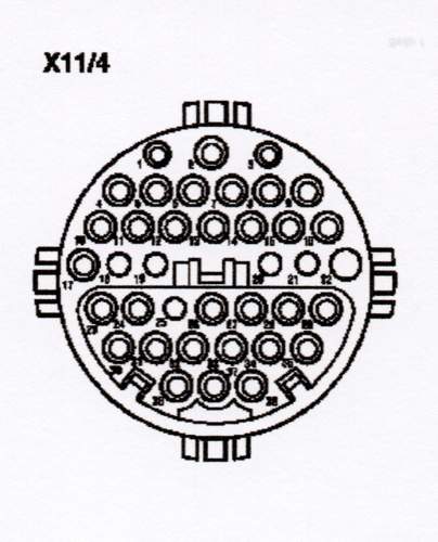

Also das Getriebe hab ich nicht gespült. Hab da nur die wanne gereinigt und Filter ersetzt. Ich hab versucht mit einem Gutmann Tester das Getriebesteuergerät auszulesen aber ich hatte nicht das passende Stecker. Hab nur das 32 pin Stecker gehabt. Ich bräuchte den 16 pin
der ist
@MECHMUSH schrieb am 19. November 2022 um 10:13:01 Uhr:
Wieso ?
Wenn Du tatsächlich vom W140 redest hast Du den 38Pin Stecker im Anhang - keinen 16Pin Stecker.
Oder ist es ein W124er ?
Prüfkupplung W140
Der W140 hat nur einen Diagn/Stecker mit 38 Pins wie Fitzcarraldo schon bemerkt hat.
Also welches Auto hast du nun wirklich ?
Themenstarteram 19. November 2022 um 9:25
W140. Dieser tester hat mir angezeigt gehabt, dass ich den 16 Pin Stecker bräuchte. Kann auch sein, dass es ein Fehler von tester ist.
@MECHMUSH schrieb am 19. November 2022 um 10:25:14 Uhr:
W140
Dann erkläre doch mal wo du einen 16 Pin Stecker entdeckt hast ?
Außerdem ob du den 38 Pin Stecker im Beitrag von Fitzkarraldo nicht finden kannst ?
Such jemand der die SD hat, dann kommst du weiter.
