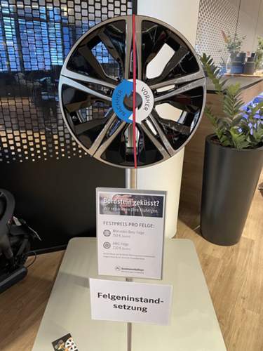

Habt ihr die Felge überlesen?
Nein, Felge soll auf Grund von Kratzern erneuert werden - auch da gibt es deutlich preiswertere Reparaturmethoden.
War die Felge etwa Bicolor/glanzgedreht und der Händler bringt das Argument, dass eine Reparatur deswegen grundsätzlich nicht möglich sei?
Wird bestimmt wieder eine glanzgedrehte sein. Die darf wieder nicht repariert werden. Minderwertansatz bei normalen Kratzern in ner BMW NL 140€ laut Aussage Dekra.
@Canaan1 schrieb am 24. Januar 2024 um 20:32:07 Uhr:
BMW bietet selbst die Reparatur von glanzgedrehten Felgen an!
