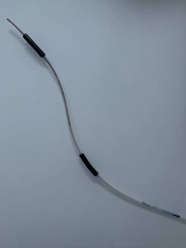

Ich habe gestern nach Feierabend mal den Luftfilter demontiert und die darunter befindlichen Unterdruckleitungen befundet. Dabei ist mir die vom Saugrohr zur Modulierdruckdose führende Leitung besonders aufgefallen, die war an zwei Stellen geflickt :eek: (siehe Anhang) und die jeweiligen Gummischlauchstücke waren hart und rissig. Ich habe mich gefragt, wie man an einer so schwer zugänglichen Stelle Flickschusterei betreiben kann, statt eine neue Leitung einzuziehen - was ich dann gemacht habe - aber vermutlich hat einer der Vorbesitzer keine Leitung aber einen passenden Gummischlauch gehabt und sein Problem so gelöst. Wie dem auch sei, auch nach dem Ersatz dieser Leitung hat sich das Verhalten des Autos leider noch nicht verändert. Ich glaube aber inzwischen auch, dass Falschluft die Ursache ist, da die Leuchtweitenregulierung, die "früher" immer top funktionierte, aktuell nur seeeehr langsam reagiert und auch nicht in dem Ausmaß (Höhendifferenz zwischen 0 und 3), wie ich es in Erinnerung habe.
Unterdruckleitung Saugrohr-Modelierdruck

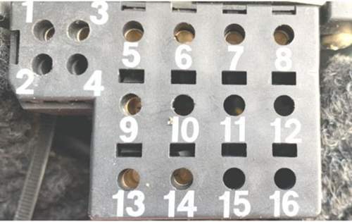

Ich bin ja bemüht und habe mich mal an die Diagnosedose begeben, aber bist du sicher, dass Pin2 und Pin3 richtig sind, weil Pin2 ja gar nicht belegt ist? Hab ich aber erst gesehen, als ich die Stecker reinstecken wollte
Diagnosedose 300CE-24
Dann einfach statt PIN 2 an Masse legen.
Allerdings meine ich nicht x11/4, an der du misst, sondern x11, die runde Dose am Fahrerinnenstehblech am Kotflügel.

Ich habe folgende Werte abgelesen: Zündung aus 0,00 Volt. Zündung an 8,37V, Motor an 7,13-7,17V verändernd (also nicht konstant ein Werte) bei Motor wieder aus dann 12,41V.
Aber was diese Werte dann aussagen, das musst du mir bitte erklären, ich agiere hier nur, ohne wirklich zu wissen, was ich tue.
Ich habe nebenbei bemerkt gestern noch ein neues ÜSR (Meyle) verbaut, das alte, originale sah von aussen an einem Pin etwas oxidiert aus, deswegen habe ich es mal getauscht, kann ja final nichts schaden, hat aber auch keine Veränderung gebracht, ich habe auch die Batterie ausgebaut, weil darunter auch eine Unterdruckleitung läuft
Also das bedeutet grob, dass dein Tastverhältnis pendelt und das bei ca 35-40%. Das sollte also OK sein. Also ÜSR OK und Motorsteuergerät auf den ersten Blick nicht die Ursache für dein Problem.

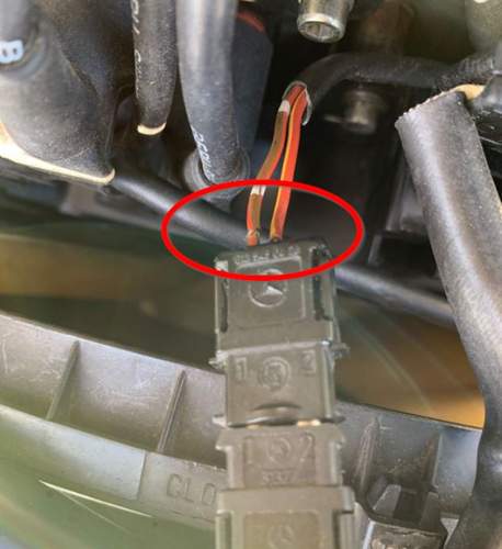

Wie dem auch sei, als ich heute Vormittag wieder mit geöffneter Haube unterm Carport stand, kam mein Nachbar dazu und gemeinsam sind wir noch einmal diverse Unterdruckschläuche durchgegangen. Nachdem er noch die Abdeckung über dem Zündverteiler entfernt hatte, haben wir gemeinsam die Kabel dort begutachtet, die vom Nockenwellenversteller zum MSG laufen. Der Stecker war noch okay, aber danach kamen auf beiden Kabeln ca. 2-3 mm blanke Litze, und die Kabel waren auch leicht verölt und so hart, dass es beim Biegeversuch knackten. Das ist nicht gut. Also hat er kurzerhand seinen Lötkolben, ein Teppichmesser und 2 verschiedenfarbige Kabel geholt, den Kabelstrang ca. 35 cm aufgeschnitten und die Kabel ebenfalls. Auch dort konnte man schon leichte Korrosion feststellen, weswegen er dann das Kabel dort abgeschnittenund zwei neue angelötet hat. Das haben wir dann gemeinsam umwickelt, und dann wieder gemeinsam mit dem Ölstoppkabel, - das ich letztes Jahr schon mal eingebaut hatte - verbunden und wieder an den Nockenwellenversteller geclippst. Ich bin jetzt schon 2 mal 2 kleiner Runden gefahren <10 km und das Zucken, das der Popometer auch im Leerlauf ganz leicht wahrgenommen hat ist verschwunden, ebenso das Absterben in D und R.

Kabel vom Nockenwellenversteller
Ja, Kabelbaum. Ein verbreitetes Problem. Da sind noch mehr Kabel davon betroffen.
Glücklicherweise hat ein KE-Motor nicht so viele davon wie ein HFM-Motor.
