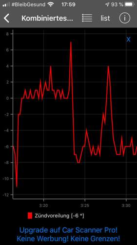

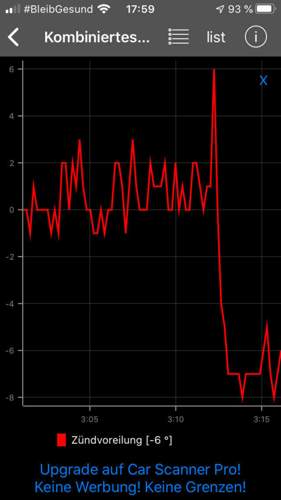

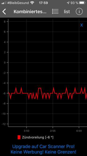

Bei 1500-2500/min unter Belastung scheinen die Probleme anzufangen merkwürig, warum die nicht im Industriegebiet anfing. Warmlaufen? Aber 10 min...?
Cool wäre wenn ich eine Info hätte was ich z.B. über das Live OBD abfragen und was Sinn macht. Ein paar Videos habe ich mal angehängt.
Habt ihr eine OBD App Empfehlung, welche "Live" - kennlinien sollte ich mir ansehen oder auch was genau achten?

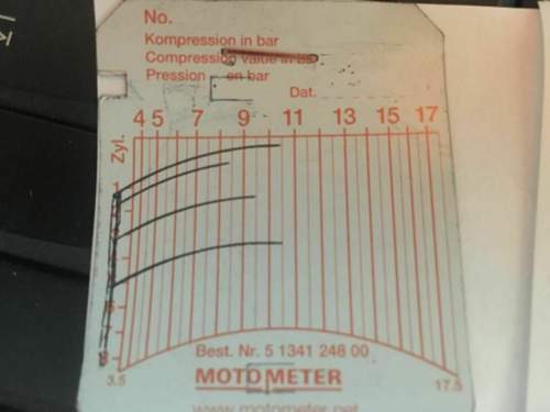

Da ich nach einem Problem Endschall und Mittelschalldämpfer bei weitem nie auf ein Ausbreiten des Problems auf den Motor in Betracht gezogen habe ich mir von einem Bekannten eine Zündspüle und Einspritzdüesen von einem 307cc mit Zahnriemenschaden besorgen lassen plus Zündkerzenwechsel, da die Laser NGK LPG ebenfalls durch waren.
Ende vom Lied 195€ mehr Kosten und jetzt kommts Total- Motorschaden, weil keine Kompression mehr vohanden ist 1-4 Zylinder - 10,5/8,5/9,5/10,5
Ich hatte vor dem Defekt kein Problem wahrgenommen mit dem Motor und bin baff. Auch wenn ein Freund meint die Parallelität hat eigentlich nichts miteinander zu tun und ist rein zufällig. Ich war zwar bei der Messung nicht anwesend, aber ich gehe davon aus vom Bild das dabei kein Fehler gemessen werden kann. Der Freund meint evtl kann der Druckverlust im Abgasstrang die Ventile verschoben haben oder so ähnlich.

Kompression ist doch vorhanden. Welche Werte sollen denn sein?
