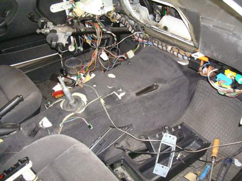

Sorry das ich hier frage, aber ich bau meinen 318 is auch auf nen 325i um, ist ja alles schon verbaut was ich gebraucht habe nur ich komm mit der verkabellung nicht klar. Was muss ich da beachten (machen) bitte um hilfe. Danke :)
Schaltplan studieren und viel Zeit einplanen. Ersatzsicherungskasten vorher besorgen, Relais besorgen, Ersatzkabelschuhe besorgen.
Habe grad in einen 316 eine Klima nachgerüstet. Ist eine Sauarbeit der Kabelkram. Aber mir macht so was Spaß...
am 23. April 2012 um 14:50
Ok danke :)
Spaß!! naja sowas wie kabelzeugs ist nicht mein fall^^
Die Klimakiste hängt an 2 Steckern. Dort muß beidseitig JEDER!!! Pin nach Plan durchgecheckt werden. Kabelfarben müssen auch stimmen.
Dann klappt das.
am 23. April 2012 um 17:39
Oje, ohne Vergleichsfahrzeig viel Spaß.
Ich habe auch schon an einem 316i compact eine Klima eingebaut. Sauarbeit, finanziell nicht lohnend aber durch kompletten Kabelbaum des Spenderfahrzeugs möglich. Ohne das? Viel Spaß...
Wer kein Bock auf Kabelsalat hat, sollte das lassen. Mehr Kabalsalat geht fast nicht.
Hab es auch ohne Vergleichsfahrzeug gemacht.
Sowohl jetzt beim E36, als auch bei einem meiner E23.
Spenderkabelbaum war aus einem 325i. Konnte ich also nicht 1:1 übernehmen.
Man muß den Schaltplan lesen und verstanden haben, Ausdrückwerkzeug für die Stecker haben und etwas Verständnis. Dann klappt es.
Soll ich mal nen Bild mit anhängen vom E36-Umbau vom WE? (Weiß gar nicht, wie das mit dem Bildern hier geht...)
Einfach auf "Antworten" klicken und dann runter scrollen und "Bilder hochladen" ;)
Probiere ich mal...
Auto läuft übrigens auf Gas...
Lohnt eigentlich alles bei einem E36 nicht mehr - wollte dennoch mal basteln und habe mir nen günstigen 316 zugelegt 8den ich nicht mehr missen möchte).
An meinem 1. Hand 320i würde ich das wahrscheinlich nicht tun...
