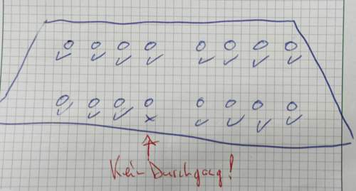

ist zwar schon eine Weile her, dass Du gepostet hast, dass ein Fehler beim Verbindungskabel vorlag 38->Multiplexer, doch würde mich interessieren, was genau das Problem war.
Ich hab auch das China-Carsoft 7.4 Komplettset, doch trotz korrektem Laptop mit fester RS232 bekomme ich nicht ein Steuergerät beim W210 zu greifen. Ständig weist die Software auf einen Kabelfehler hin. Kommunikation konnte ich zwischen Laptop und Multiplexer mit einem COM-Protokollierprogramm feststellen.
Lustigerweise konnte ich einmal Code D2B auslesen und hätte acht "Buttons" belegen und schreiben können (anscheinend für´s Command - hab keines und nicht mal einen DoppelDINschacht also vermutlich auch keine Vorbereitung für´s Command - aber auch nur Vermutung)
Mit meinem iCarsoft 980 und dreiadrigem Adapter 38->OBD2 hab ich wenigstens Zugriff auf alle Motordaten nebst Fehlerspeicher.
Wäre super wenn Du mir den Fehler in Deinem Kabel benennen könntest.
Hi, das weiß ich nicht. Kabelbruch? Mit nem anderen 38er Kabel keine Probleme.

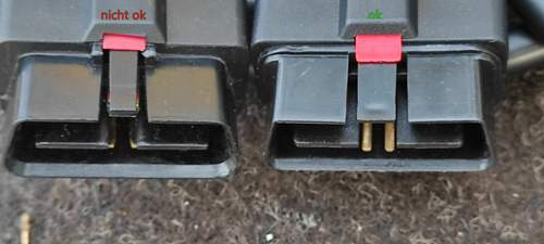

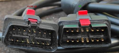

Hallo.
Ich habe auch den Fehler
"Kommunikationsfehler mögliche Ursachen falsches Fahrzeuganschlusskabel zwischen Diagnose-Multiplexer und Fahrzeug-Diagnosedose verwendet. Datenbereiche des Diagnosesystems sind nicht vollständig oder fehlerhaft."
bei einem C5 & OBD-Anschluss (16pol.).
Bin selber kein Schrauber, nur der "net man" und möchte zunächst die Software außen vor lassen (support angefragt) und auf ein Kabeldefekt eingehen.
Der Multiplexer wird angesprochen, bricht aber schon nach ein paar Sekunden das Auslesen ab.
Ich habe von dem gelösten Problem mit dem 38pol. gelesen und frage, ob jemand das mit dem 16pol. OBD-Kabel auch hatte und einfach mit einem neuen Kabel gelöst hat? Ohne an irgendeine Einstellung oder neue Hardware etwas gemacht zu haben.
Danke schon mal für mögliche Antworten!
