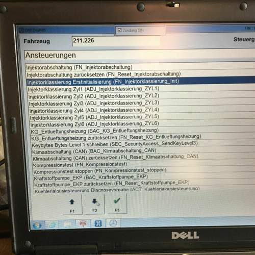

Müssen die Injektoren auch neu eingelesen werden? (Frage an @jpebert und @Sippi-1)
Ja.
Die Nr. der Injektoren müssen in der CDI eingetragen werden.

Danke an alle, mit den Injektoren habe ich auch so ein doofes Gefühl und werde diese noch mal prüfen lassen.
War der Meinung, dass es nicht nötig ist die Injektoren in der CDI anzumelden, bei R6 2003 Baujahr! Weiß das einer von euch genau? Mit der Mopf muss angemeldet werden das weiß ich.
Wie steht`s mit den Livedaten vom Steuergerät?

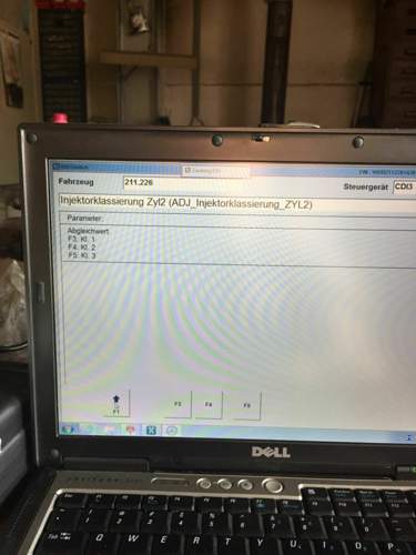

auch beim R6 müssen sie eingetragen werden
Eingetragen wird nicht der Injektor selbst, sondern die Abweichung zum Idealinjektor/Vorgabe: Das heißt dann Injektormengenabgleich (IMA).
Geprüfte Injektoren können eine andere IMA haben als oben am Ring eingestanzt. Diese Prüf-IMA erfährt man aus dem Prüfprotokoll und ist zu verwenden! Das ist bei gebrauchten o. teilüberholten Injektoren der Fall. Bei Kraut & Rüben-Generalüberholen oft auch. Richtig generalüberholte Injektoren haben auch die richtige IMA auf dem Ring stehen (bei Bosch ist das z.B. so) und sind damit neuwertig (sehen nur manchmal nicht so aus).
