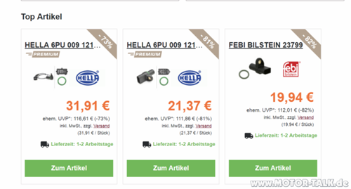

Danke NWS Einlass und Auslass wurde bestellt für je 25€, das tauschen soll ja auch nicht so schwer sein :D
Zündkerzen 6x für 45€
Zündspulenstecker sind die Zündspulen oder? Am besten testet man sie indem man die beim laufendem Motor aufklappt?

Zündspulen sitzen auf den Zündkerzen unter der Motorabdeckung, die bekommst Du nur ab wenn Du die Aufnahme, (sieht aus wie so ne Wanne) von dem Polenfilter entfernst, sind mit sechs langen Torx Schrauben befestigt, darunter sind noch 2 Kabel mit einer schwarzen Leiste angeklippt.
Sofern da was nicht richtig funktioniert wird es im FS angezeigt, man kann dann quer tauschen und schauen ob ein Fehler mitwandert und die betreffend Spule dann tauschen. Ich habe jetzt in den letzten 6 Jahren 180.000 Km erst eine getauscht.
Die NW Sensoren sind schnell getauscht. Jeweils ein Stecker und eine 5 Inbuss Schraube beim Auslass Sensor, beim Einlass Sensor muss man die Ansaugführung abnehmen den Servobehälter lösen und die Vanos Öl Leitung lösen damit man das Magnetventil von der Vanos mit einem 32 Maulschlüssel abschrauben damit man den NWS Sensor der dahinter sitzt mit einem 5 Inbuss lösen kann
Danach muss man die beiden Dichtungen an der Vansosleitung durch Neue ersetzen.

Welche Dichtungen? Scheiße daran habe ich gar nicht gedacht ..
