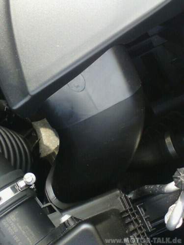

ansaugschlauch checken der vom kühler zum luftfilterkasten geht, checken. ist so ein gebogenes stück das nach unten in den luftfilterkasten geht.
teil nummer 12 wird in den luftfilterkasten unten gesteckt und oben seitlich in teil 13 geschoben. am besten mit ein wenig filz an den ecken bzw rundungen (nicht zu dick) von an teil 12 kleben wo die teile gesteckt werden, dann hört das vibrationsgeräusch bzw brummen auf, welches sich in den innenraum überträgt.
Teil 12, 13? Hab einfach mal n Foto gemacht. Ich denke du meinst das hier oder? Werde bei Gelegenheit mal ein Vils besorgen.
Danke für die schnelle Antwort...
Img-20130704-153148
Ja genau. Es ist unten in den luftfilterkasten gesteckt. Vor allem da rappelts dröhnt es. Aber auch oben zur niere hin in das große teil ich nenns rohluftansaughaube is zu viel spiel.
