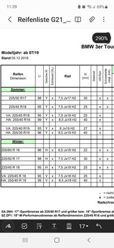

Könnt ihr mir sagen, ob ich grundsätzlich beide Varainten am 320d fahren kann?

es gibt keinen optischen Unterschied in den Radhäusern. Die Räder sind alle gleich groß; lediglich die Felgengröße ändert sich sowie die Reifenhöhe, die es wiederum ausgleicht.
Mischbereifung erhöht die Traktion besonders zu merken bei Feuchtigkeit/Nässe. Auch wird die Stabilität der Hinterachse erhöht.
Mischbereifung funktioniert auch mit XDrive einwandfrei.
Anfangs gab es die 18" MB nur für M-Sport Modelle mit Sportfahrwerk/v-Sportlenkung; ob es sich später geändert hat weiß ich nicht. Hingegen 19" MB gab es auch für den 320d (alle Modelle).
