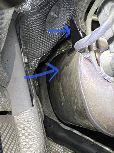

Aber auch unten auf und unter dem DPF ist ein wenig Öl?
Was wäre euer Ratschlag?

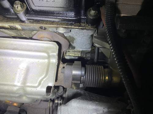

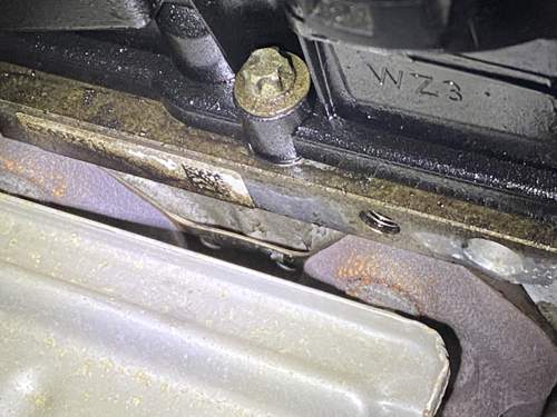

Ölsustritt
Ölaustritt2
Öl am dpf

Der Ventildeckel ist so undicht (Zylinderkopfhaubendichtung/VDD), dass das ganze Öl schon am Block herunterläuft und auf dem Kat landet. Der wird heiß und verdamft das Öl.

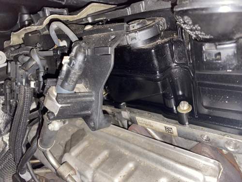

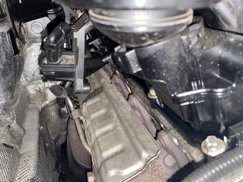

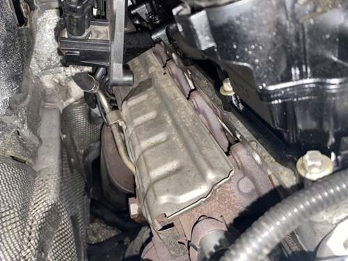

Ventildeckel nach Reinigung
Nein, die VDD wird hart sein. Hier solltet ihr einfach eine neue Dichtung verbauen.
Es schwitzt ja nicht mehr bei dir, sondern es läuft schon raus.
