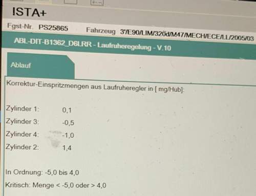

Du kannst versuchen, SW und Kabel vorrausgesetzt, FS löschen und direkt eine Regeneration einleiten.. Evtl erholt er sich. Am besten ist du schickst den alten DPF zu einer Firma die den kpl freibrennt. Ich nehme an das ist der originalfilter. Der ist sowieso der beste. Wenn der sauber ist, einbauen schauen ob Fehler hinterlegt sind. Diese dann löschen und in der Folgezeit auch beobachten, ob die Regeneration von selbst startet. Unbedingt kühlmitteltemperatur prüfen im Werksmenü. Das steht aber auch alles in dem Link. Wenn noch fragen sind, einfach fragen. Am besten vorher.

Bei der Fahrt zeigte K-TEMP / MOM immer um die 59 Grad an. Egal ob Autobahn oder Stadtverkehr. Auf der Autbahm soigar zeitweise bis auf 56 / 57 Grad Celsius... Ampel stehen ging der hoch auf 65 Grad. Zu Hause angekommen 10 minuten Leerlauf , kam der auf 74 Grad. Nicht mehr höher gegangen.
Was heisst das? Thermostat? Ist das des Rätsels Lösung?
Scheint so, denn unter 75 Grad KTMP findet keine Regeneration statt. Mit intakten Thermostaten (M47 2-Stück, N47 1) erreichst Du innerhalb kürzester Zeit 88-90 Grad. Unter 75 Grad bleibt die Regeneration gesperrt....
Das heisst, ich muss die Thermostate wechseln /wechseln lassen, oder? Ich meine, die Thermostate wechseln lassen, extra wegen dem DPF. Weil sonst scheint ja das Kühlwassersystem an sich intakt zu sein wenn man jetzt mal das DPF wegdenkt.

Zu allen Fragen: Ja! So niedrige Temperaturen sind aber auch für den Motor schlecht, die Heizung spricht verzögert an usw.
Da müssen alle e9x-Diesel-Fahrer früher oder später durch. Materialkosten unter 100 Euro.
Hi
Also Thermostate kaputt. Beide müssen neu, originalteile verwenden!!! Dann Regeneration einleiten wie im Link beschrieben. Mindestens 60, besser mit 2200 also ca 110 km/h 30 min fahren. Hab ich vielleicht blöd beschrieben. Link genau durchlesen. FS auslesen reicht da nicht, die Werte sollten alle geprüft werden. Aber wenn die Thermostate kaputt sind wird nicht regeneriert bzw zu oft abgebrochen und somit irgendwann gesperrt. Entsperren geht mit einleiten der Regeneration und erfolgreicher Fahrt. Kauf dir ein Kabel für den Laptop, das Ding braucht man eh immer wieder.
