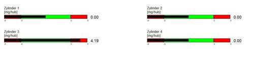

hab ein Problem mit meinem neu erworbenen 320d (M47N) - Bj. 02 - 110KW - 236tkm. Folgendes Fehlerbild ist vorhanden: Unrunder Motorlauf, weißer Rauch ausm Auspuff, deutliches Nageln im Motorraum

Habe die Fehler mittels IN*A gelöscht und bin danach 50km gefahren. Nochmals ausgelesen..... 2 Fehler: Gluehkerze an Zylinder 1, Gluehkerze an Zylinder 3. Dann habe ich den Status der selektiven Mengenkorrektur ausgelesen. Hier zeigte sich, dass sich die Werte von Injektor 1 und 2 nicht bewegen. Sie bleiben auch beim Gas geben auf 0 (siehe Bild 1).

Weil die Werte von Injektor 1 und 2 keine Änderung in der selektiven Mengenkorrektur zeigen, habe ich heute Injektor 2 und 3 untereinander getauscht. Beim Ausbau war zu sehen, dass Injektor 2 relativ sauber war (siehe Bild 3).
Nach dem Einbau habe ich wieder die selektive Mengenkorrektur aufgerufen und das gleiche Bild zeigte sich: Die Werte von Injektor 1 und 2 verändern sich nicht.....

Der Fehler wandert leider nicht mit. Hatte ja schon Injektor 2 mit 3 getauscht. Trotzdessen zeigte die selektive Mengenkorrektur keine veränderten Werte an Injektor 1 und 2. Somit könnte ja man ausschließen, dass es am Injektor selbst liegt.
Ich vermute, dass das Steuergerät (DDE) Injektor 1 und 2 gar nicht ansteuert :/

... dann müsste es doch aber auch nach dem Tausch von Injektor 2 und 3 an der jeweiligen Stelle angezeigt werden? Wenn also Injektor 2 (der mit keinen Werten in INPA) außerhalb des Bereichs wäre, hätte es nach dem Wechsel mit 3, auch an der dritten Stelle angezeigt werden.... tut es aber nicht :/

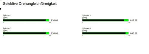

Also die Selektive Mengenkorrektur ist leider nicht zur zielgenauen Fehlersuche geeignet. Ich habe da auch mehr als 2 Wochen fast täglich daran gearbeitet bis ich es verstanden habe. Bei mir war auch der Wert an 4 über 5. Dachte schnelle Sache, neuen rein und alles gut. Denkste. Neuer Injektor rein, Fehler identisch. Der Fehler lag an 3. Weil der 3 verstopft war, hat der 4 mehr eingespritzt um die Karre auf Touren zu halten.
Deshalb ist die Drehungleichförmigkeit viel aussagekräftiger. Sie zeigt dir die Werte der theoretischen Leerlauf-Drehzahlen der jeweiligen Zylinder. In diesem Modus arbeiten alle Injektoren gleich und es wird nichts ausgeglichen. Dann siehst du nämlich das wahrscheinlich der Zylinder 3 eine kleinere Drehzahl hat als der Zylinder 4.
Die Werte an 1 und 2 sind soweit ok. Dort wird in der Tat nichts ausgeglichen, weil die beiden anderen halt Probleme machen. Ich würde die Injektoren gemäß der Zündreihenfolge jeweils einen versetzen. Die Korrekturwerte entsprechend anpassen. Dann muss sich etwas tun.

Hmmmmm....du hast Recht! Ich habe heute zufällig einen Screenshot der IMA Codes gemacht. Dort sieht man auch die Leerlauf-Drehzahlen der einzelnen Zylinder (siehe Bild 1). Man sieht, dass Zylinder 3 eine kleinere Drehzahl aufweist wie alle anderen....
Leider habe ich die Drehzahlen nicht vor dem Tausch der Injektoren untereinander dokumentiert.... hrhr.
Ich hab nur den Vergleich der selektiven Mengenkorrektur.
Bild 2: Injektor 2 an Zylinder 2, Injektor 3 an Zylinder 3
Bild 3: Injektor 2 an Zylinder 3, Injektor 3 an Zylinder 2
Man sieht zwar einen unterschied, jedoch trotzdem keine Werte an 1 und 2..... hat das weiß zu bedeuten? Ich hoffe mal sehr, dass deine Vorhersage mit dem defekten Zylinder/Kolben nicht eintrifft :/
