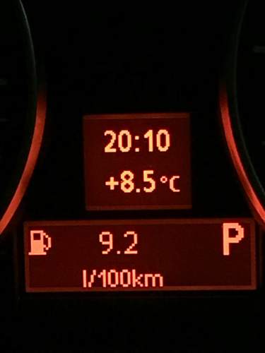

Mein 320d 163PS Mt47 Automatik
Verbrauch seit ca 4 Monaten zwischen 9 - 9,5 l davor hat er seine 7,5 l verbraucht Fahrweise hat sich nichts geändert 90% Stadt Thermostate neu
Jemand eine Idee Woran es liegen könnte?

In der Tat ist da was falsch. Das Verbrauch ich mitn
325i im Schnitt.
Wie siehts mit der Laufleistung aus, evtl. DPF voll.
LMM wo falsche Werte liefert.
Festsitzende bremsen wobei ich glaube das sollte man selber merken.

Kann es sein das der LMM Defekt ist ??
am 29. Januar 2018 um 21:52
Thermostate sind Originale von BMW? Wenn nicht prüfe mal die Kühlmitteltemperatur. Ich wette er wird nicht warm und verbraucht natürlich deutlich mehr dann.

Thermostate sind Original und funktionieren wie sie sollen komme immer min auf ca 86 grad
am 30. Januar 2018 um 8:24
Injektoren undicht? AGR Probleme, LMM defekt...?
Ich würd mir mal die Werte der Sensorik (LMM, Temperaturen usw) anschauen, Fs auslesen.

Im fs steht nichts drin
Wie messe ich den lmm und welche werte müssen es sein
Livewerte checken. Sollwerte ;)

Kann ich es mit Rhein***d machen wenn ja wie, bin da noch unerfahren
Soll ist Werte geht Top mit Inpa.
Mit RG aber auch... nach langem hin und her hatte ich mal auch soll / ist Werte. Nur wo weiß ich Monate später auch nicht mehr.
