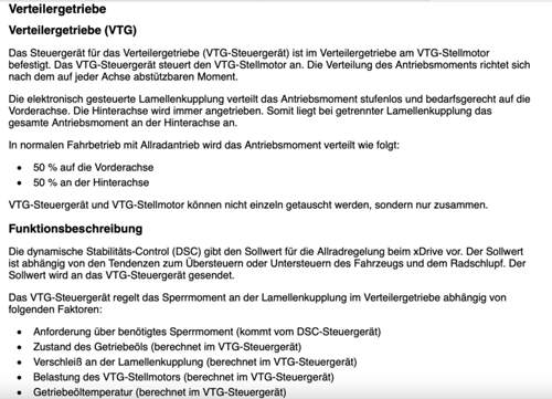

..........Also jetzt versteh ich gar nichts mehr. Ich dachte auch, dass beim xDrive die Hinterräder angetrieben werden und nur bei Bedarf/Schlupf die Vorderen dazu kommen??
Das ist ein permanenter Allradantrieb der je nach Situation entsprechend verteilt...meine Standardmäßig im Bereich 40-60%
Ok.
Again what learned
Danke, GTDennis. Das war mir so ehrlich gesagt nicht klar.
Ab 180 km/h aufwärts werden nur die Hinterräder angetrieben und bei langsamer Fahrt beim Abbiegen soll dies auch so sein, um die lenkeinflüsse zu reduzieren. Ansonsten permanenter Allrad.
Also das bei 180 kann man praktisch nur schwer ausprobieren aber bieg mal mit dem xdrive im Schnee ab.....also da sind nicht nur die Hinterräder aktiv

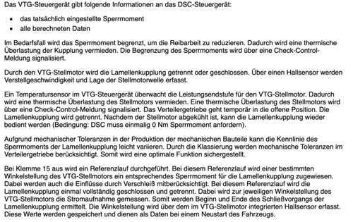

Hier ein bisschen Input zum Verteilergetriebe beim G20.
Bildschirmfoto-2022-10-18-um-19-36
Bildschirmfoto-2022-10-18-um-19-37
