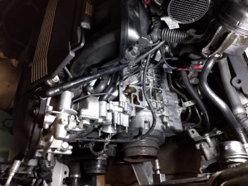

Hallo, bei meinem E46 323i vorFacelift vernehme ich ein Schnattern dort beim Einlass vor dem Ventildeckel am Schlauch kommend von der KGE. Kennt jemand zufälligerweise dieses Geräusch und konnte das Symptom zuordnen?
Ich hab ein Video beigefügt schnatterndes Geräusch am m52tu
Der schwarze Schlauch pulsiert zudem acapella mit dem Schnattern, welches nur in der Aufwärmphase auftritt. Ich hab erst kürzlich die KGE erneuert, mitsamt den Schläuchen aus diesem billigen FEPI-Set danach war zuerst mal Ruhe. Jetzt schnattert es eben.

Hallo, jetzt hat sich das Schnattern vorn, in der Gegend der VANOS, in ein leichtes Schlagen oder Tickern gewandelt.
Hier noch ein Link zum aktuellen Video YT Link. Ab Sekunde 0:35 gebe ich etwas Gas, dadurch verändert sich die Rythmik.
Kommt jemandem von Euch das Geräusch bekannt vor?
Sitzt die Lüfterzarge korrekt in den Führungen unten am Kühler?
@rilaxhid
Vanos muß überholt oder ersetzt werden.

@holsteiner , danke für die Einschätzung. Auf YT hab ich mittlerweile zwei, drei Vids gesehen wo der Vor- und Nachhereffekt vor einer VANOS rep. ähnliche Geräusche wie bei mir macht. Ich gehe jetzt mal von der VANOS aus und hab deshalb beim besagten Spezialisten Einzelteile im Gesamtwert von 286.-Eur bestellt, nebst neuen O-rings für den Ölfilter-Deckel. Die beiden kleinen grünen wurden wohl noch nie gewechselt.

@holsteiner
Zeig mal,wo ich geschrieben habe "Vanos defekt,verstellt nicht mehr"....
Ich hatte das beim E36 schon und aktuell hat es auch mein Z4 mit M54B22,ich kenne das Geräusch also SEHR gut.
Ich finde es auch interessant ein Geräusch als atypisch einzustufen,wenn man es scheinbar noch nie selbst gehört hat..... :confused:
Die Vanos arbeitet noch,macht aber eben dieses Geräusch,weil sie nicht mehr ganz dicht ist.
Ob man das nun als "defekt" wertet,muß jeder selber entscheiden.
Es behauptet ja auch keiner bei ner undichten VDD oder Ölwannendichtung das der Motor defekt ist.....er funktioniert ja noch,verliert aber Öl und Öldruck.....
