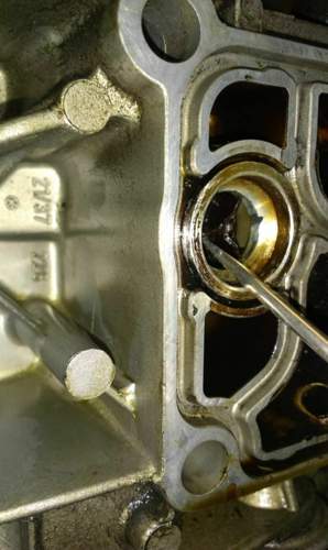

Fehlerspeicher ist leer, das Problem verschwindet mit dem erreichen der Kühlwassertemperatur von ca 60°C... er sackt teilweise auf 300 Umdrehungen ab und springt dann auf ca 1200, geht dann wieder zurück auf 600 Leerlaufdrehzahl
Als nächstes werden die Magnetventile getauscht, sollte das keine Besserung bringen überhol ich die VANOS...
Hat sonst noch jemand Ideen?
VG
Drosselklappe und Leerlaufsteller könnte man noch reinigen.....
Morgen Abend tausch ich die beiden Magnetventile, sollte sich nichts bessern muss ich wohl weiter zur Vanos und in diesem Zuge gleich DK und LLR reinigen
Hatte ich bei meinem 328i damals auch gehabt..Drehzahlschwankungen bis 60 Grad Wassertemperatur, dann habe die vanosringe getauscht und es war weg
