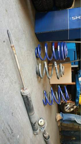

Ich hab mir vor kurzem ein 3er Cabrio Bj.04 gekauft. Der Vorbesitzer hat ein Gewindefahrwerk von DTS verbaut mit Tieferlegung 30-50/50-30. leider ist er damit zu tief, sodass ich bei Bodenwellen hinten mit der Karosserie aufsetze. Hab 18“ M Felgen 225/40 und 255/35.
Nun meine Frage :
Welche Federn/Dämpfer Kombination? Ich lese hier viel gutes von H&R 55/35, sind die fürs Cabrio geeignet? Hat jemand andere Empfehlungen oder Erfahrungen? So wie er jetzt ist darf er auf keinen Fall bleiben!

Meine Empfehlung für Stoßdämpfer und Federn ist Bilstein und Eibach.
Für mich der beste Kompromiss zwischen Sportlichkeit und Komfort!

Zum einen kann man ein Gewindefahrwerk in der Höhe einstellen.... Und zwar über das Gewinde. Und wenn er hinten aufsetzt bei "nur" 30mm tiefer dann fährst du vielleicht zu schnell über die Bodenwellen?
Eh einfach höher schrauben?
Nicht vergessen eine Achsvermessung zu machen.
Meine Empfehlung wäre das H&R Cupkit mit 35/20
Der Cabby ist schon von Serie hinten tiefer

Ist auch meine Empfehlung. Eibach Pro Kit Federn mit Bilstein B 8 Dämpfern. Tieferlegung Vorn/ Hinten 40mm/20-25mm. Das ist die beste Kombi sofern man kein Gewindefahrwerk möchte.
Hey Leute habe nun das HR 35/20 hier liegen also die Federn aber die sind viel höher als die M Paket Federn die drinnen waren, wurde noch nicht verbaut das von HR, legt es sich wenns drinn ist? Oder was stimmt da nicht
@SangreMala schrieb am 2. September 2018 um 15:12:10 Uhr:
Ich war die Tage beim Fahrwerksspezialisten, da kam genau das Thema zur Sprache und er meinte, das Fahrwerk würde sich ungefähr ausgleichen mit der sportlichen M Fahrwerksabstimmung. Also die sind ungefähr gleich tief erfahrungsgemäß laut ihm.
Also ist es dann hinten ungefähr gleich groß? Nicht höher?
Das waren zumindest seine Worte. Ich hab mir jetzt das Cup Kit 55/35 geholt damit das Cabrio etwas tiefer kommt als die Originale M Fahrwerksabstimmung. Das Fahrwerk wird Freitsg verbaut, ich kann dir dann gern Fotos schicken
