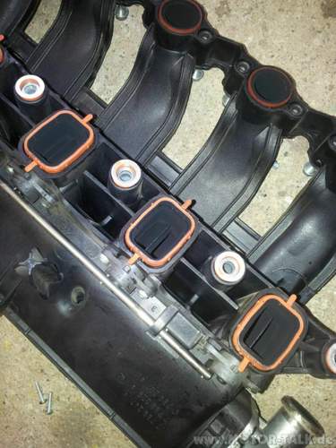

Öffne 'mal die Schlauchschelle vom Turboschlauch am AGR-Ventil (vor Ansaugbrücke) und mach' den Turboschlauch vom AGR-Ventil ab. Das ist keine große Aktion.
Ich bin mir ziemlich sicher, dass Dir da eine "Riesensauerei" begegnen wird: Eine schwarze Mischung aus Ruß und Motoröl von Durchfall-ähnlicher Konsistenz, die sich leider auch in der Ansaugbrücke verteilt.
Es gab schon Berichte, dass das AGR-Ventil derartig zugesch...en war, dass das Ventil nicht mehr geschlossen hat.
Der Tipp mit dem Ölabscheider der KGE ist natürlich auch sehr gut...

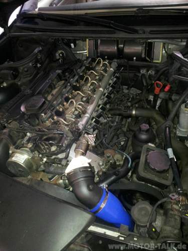

Wenn die Infos nicht ausreichen, zerlege ich auch noch den Motorraum ;)

klingt verdächtig nach einer undichten Ladeluftstrecke
Ladeluftverlust bedeutet zu fettes Gemisch was zu starkem Rußen führt.
Nebenerscheinungen sind Leistungsverlust und/oder Nebengeräusche!
