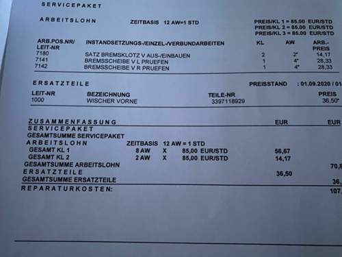

Themenstarteram 4. Oktober 2020 um 16:30
Ob die Bremsscheibe ab war weiß ich leider nicht... Mir wurde gesagt, es wurde alles ausgebaut, gereinigt auch die Führungen etc. Geschmiert und wieder „sauber“ zusammengebaut. Dann Probefahrt und natürlich war das Geräusch weg. Bis ich wieder gefahren bin und nach ein paar km wieder da...
Sobald ich anfange zu bremsen stoppt das Geräusch bis ich das Pedal wieder loslasse. Kann das dann an einem Stein liegen?!
Für diese Arbeit und auch Prüfung der Handbremse habe ich 70,83 € netto und 82,16 brutto bezahlt. Klingt „wenig“ wenn ich in Foren lese wie viel Arbeit der Bremsenwechsel beim f30 normal ist.
Lt. Der Rechnung der zweiten Werkstatt wurde die Scheibe nur gesichtet glaube ich.
Von der ersten hab ich keine Rechnung, ging auf Garantie. Hat nix gebracht, deshalb bin ich zu einer anderen gefahren.
Es tritt auf wenn ich das Bremspedal nicht betätige. Wenn ich auf das Bremspedal trete, tritt das Geräusch nicht auf.
MfG
.jpg
Es ist schon etwas eigenartig so wie es sich lt deiner Beschreibung verhält aber wie bereits erwähnt ist das beim Fx wirklich kein bekanntes Problem .
Deine Beschreibung widerspricht eigentlich meiner Vermutung aber ich habe schon vieles in den Jahren erlebt . Das die Haltefedern genug Vorspannung haben wurde ja sicherlich überprüft.
