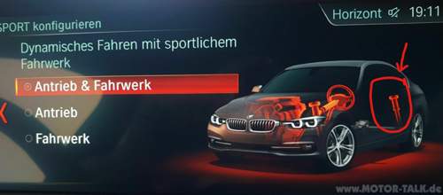

habe bei meinem neuen 330i eben ein paar Einstellungen vorgenommen und bin dabei auf den Sportmodus gestoßen. Dort besteht die Möglichkeit Antrieb und Fahrwerk einzustellen. Da der Wagen ein Serienfahrwerk hat, frage ich mich, was sich beim Fahrwerk einstellen lässt.
Wenn ich mir auf dem beigefügten Bild die rot markierten Bereiche anschaue, wird der Eindruck erweckt, dass hier tatsächlich am Fahrwerk (also nicht nur die Lenkung) angepasst wird. Das kann aber beim Serienfahrwerk eigentlich nicht sein, oder?

Am Fahrwerk wird nichts eingestellt. Das Bild ist nur eine Standardanzeige.
Gilt nur für adaptive Fahrwerke....
Unter Antrieb verstellt sich das Getriebe sowie die Empfindlichkeit des Gaspedals.
Unter Fahrwerk wird im Sportmodus wohl auch die Lenkung verstanden. Hier ändert sich die Unterstützung der Servolenkung.
Ist bildlich nicht richtig dargestellt, wenn man nicht das adaptive Fahrwerk hat. Die Darstellung hatte auf mich Anfangs auch einen gewissen Placebo Effekt.

Nein, das Getriebe wird mit dem Fahrerlebnisschalter nicht angepasst. Das Getriebe wird nur durch die Wahl der Getriebegasse (D- oder S-Gasse beeinflusst).
Antrieb:
- Progressive Gaspedalkennlinie (gleiche Gaspedalwege führen zu erhöhter Gasannahme)
- Vorspannen des Turboladers (für mehr Ladedruck und mehr Response)
Fahrwerk:
- Einstellung des adaptives Fahrwerks (wenn SA vorhanden)
- Härte Lenkkräfte und reduzierte Lenkwinkel der variablen Sportlenkung (wenn SA vorhanden)

Doch, die Schaltpunkte im Fahrerlebnismodus Sport sind anders.
M/S Modus Getriebegasse ist nochmal anders.

Das Getriebe reagiert im Eco Pro Modus bei mir viel träger, als im Sport Modus. Ein Zurückschalten erfolgt viel später im Vergleich zum Sport Modus.
Im Sport Modus habe ich zudem drei Einstellmöglichkeiten: Antrieb & Fahrwerk, Antrieb oder Fahrwerk. Wählt man die beiden Optionen die den Antrieb enthalten, so dreht das Getriebe immer mindestens einen Gang höher.
Somit wird das Getriebe, zumindest bei meinem Fahrzeug, angepasst.

Tut mir leid, aber es stimmt so einfach nicht. Der Sportmodus über den FES beeinflusst — wie mein Vorredner schon sagte — sehr wohl das Getriebe und die Schaltcharakteristik (leider). Im sportmodus wird wesentlich später hochgeschaltet und wesentlich früher runter.
Dafür muss man natürlich im sportmodus antrieb & Fahrwerk ausgewählt haben.
Die Auswahl „Antrieb“ sorgt auch schon dafür, dass das Getriebe im Sport Modus höher dreht.
Mit „ Antrieb & Fahrwerk“ wird dann ebenso höher gedreht und die Lenkung wird zudem schwergängiger bzw. das adaptive Fahrwerk wird, falls vorhanden, straffer.
Sorry, Ihr liegt leider falsch.
Klar, wenn man in FES Sport geht, dann schaltet das Getriebe meist sofort zurück. Dennoch hat sich an der Getriebekonfiguration rein gar nichts geändert.
Das Getriebe schaltet einzig und allein nur deshalb zurück, weil es durch die geänderte Antriebseinstellung im FES zu einer anderen Last/Drehzahl-Kombinationen kommt und der zugehörige Gang in derselben, unveränderten Getriebekennlinie angewählt wird. Das hat aber nichts mit einer geänderten Getriebekennlinie zu tun. Diese wird nur durch die D- und S-Gasse beeinflusst.
Kickdown in der D-Gasse schaltet übrigens auf die Getriebekennlinie der S-Gasse um.
