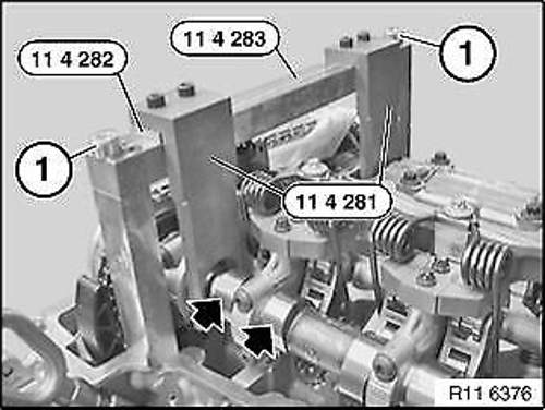

Meinst du das Spezialwerkzeug wie im Bild?
Habe auch nach mehreren Kurbelwellen Umdrehungen das Werkzeug nochmal dran gebaut und die Steuerzeiten überprüft.
Spezialwerkzeug
Die müssen immer verriegelt eingebaut werden soweit ich weiß, macht ja sonst keinen Sinn.
Das andere Spezialwerkzeug 114290 zum einstellen der Vanos hast du verwendet?
zum fixieren der Geberräder? Ja hatte ich genutzt.
Kurzes Update: Motor läuft wieder, habe einen neuen Nockenwellenversteller verbaut, alles nochmal eingestellt und so ging er dann auch direkt an :)
