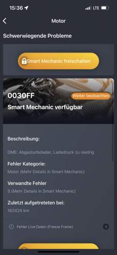

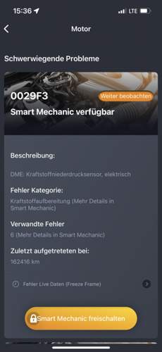

Hallo zusammen ...
bin vor ein paar Tagen mit meinem 335i E93 unterwegs gewesen, plötzlich tauchte im Display "Motorstörung/Leistungsabfall" auf ...
War daraufhin beim :), der mir sagte, dass das
(Kraftstoffniederdrucksensor, elektrisch) Kaputt ist und der zweite Fehler (Abgasturbolader, Ladedruck zu niedrig)
Hatte jmd. schon mal eine ähnliche Fehlermeldung?
Nicht dass irgendwas mit den Turbos ist :eek:
Gruß!

Hallo ich hatte das mit dem Motor Leistungsabfall daraufhin musste meine Steuerkette repariert werden.
Wenn manche Elektronischen Bauteile kaputt gehen, kann es zu Folgefehlern kommen die dann abgespeichert sind.
Ich würde in deinem Fall den Niederdrucksensor tauschen, den Fehlerspeicher löschen und beobachten ob der Fehler nochmal kommt.
Genau dieser Niederdrucksensor hab ich bestellt und heute will ich einbauen und dann beobachten wegen dem Fehler ob das wieder kommt wie du sagst !!!
